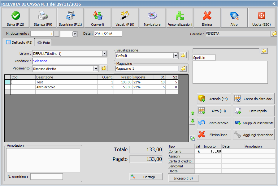

Buongiorno,
Citazione: quando imposto uno sconto nell'anagrafica del prodotto, sullo stampa dello scontrino appare solo il prezzo finale, avrei bisogno che ci fosse stampato il prezzo di partenza, lo sconto ed il prezzo finale; una stampa dello sconto e' possibile solamente se, sul corpo del documento lo sconto viene inserito su una riga separata, come in questo esempio
29/11/2016 08:55
Gli sconti inseriti in percentuale su una colonna della stessa riga, NON e' invece possibile in alcun modo che possano essere stampati sullo scontrino. Cioe' uno sconto inserito cosi' non verra' mai stampato, verra' sempre stampato il prezzo netto

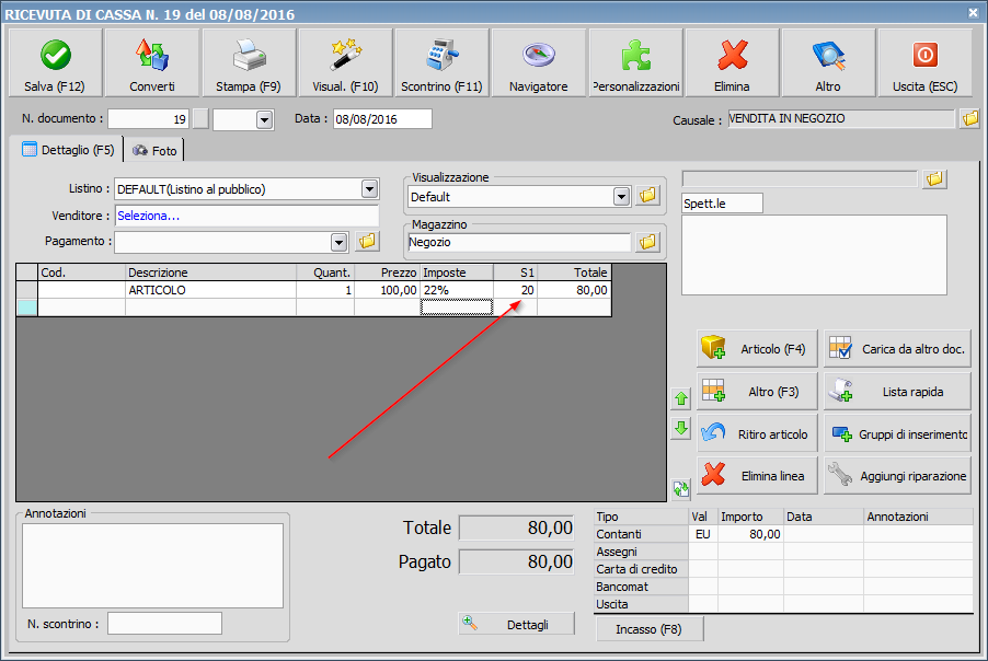

A scanso di equivoci, come potete vedere dall'esempio, vengono stampati solo:
- Prezzo lordo - Sconto (in valore assoluto, senza indicazione della percentuale) - NON viene stampato il prezzo scontato di ogni prodotto (ma solo il totale complessivo scontato in fondo allo scontrino)

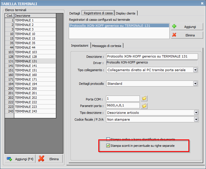

13/02/2017 10:06
Buongiorno, le nuove versioni Ready Pro 2017 V19.1.x integrano una opzione che consente di stampare sugli scrontrini anche gli sconti extra inseriti in percentuale sulle righe dei documenti. L'attivazione della stampa va fatta nella configurazione del registratore di cassa da TAB / TERMINALI

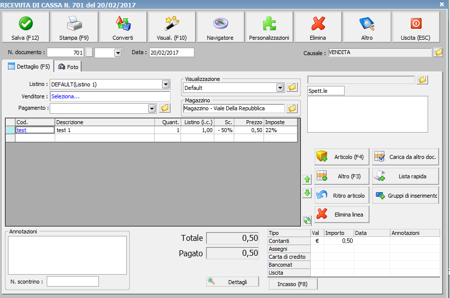

20/02/2017 19:10
Buon Sera, purtroppo non so perché ma non viene stampato lo sconto sullo scontrino.

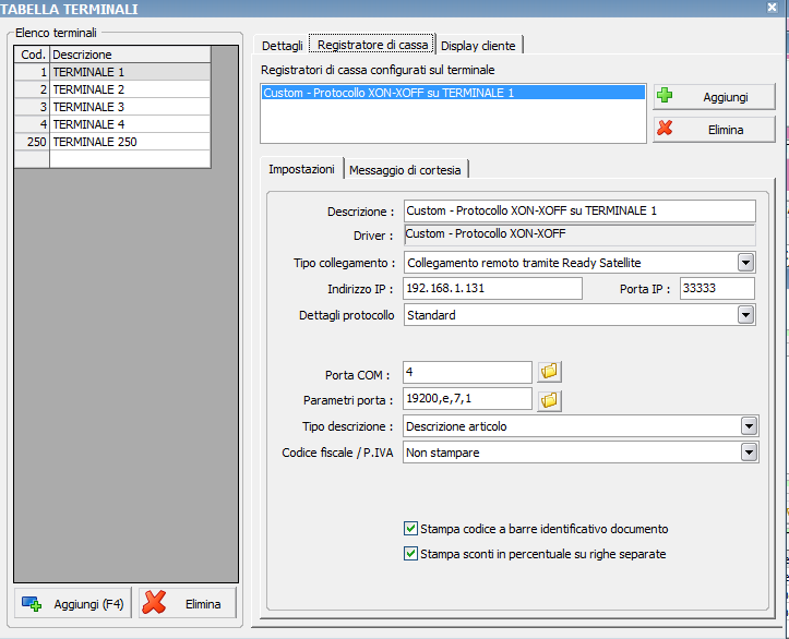

Buongiorno, potrebbe allegare due screenshot?
1) Screenshot della ricevuta di cassa da cui e' stato stampato questo scontrino 2) Screenshot della configurazione del registratore di cassa (preso dalla procedura TAB / TERMINALI)

22/02/2017 09:48

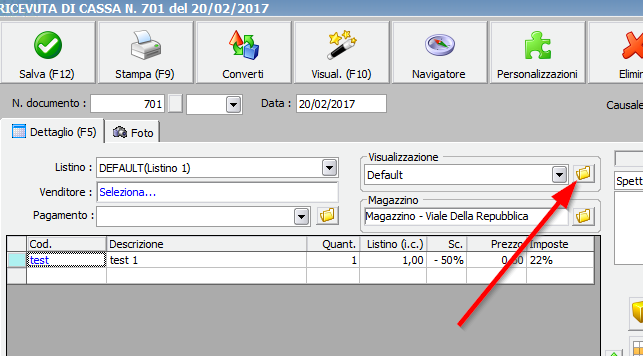

Che campo avete utilizzato per visualizzare questo sconto?  I campi sconto 1,2,3,4 su Ready Pro visualizzano lo sconto come numero intero (nel vostro caso nella cella ci dovrebbe essere scritto "50" e non "-50%")
Credo cioe' che non state utilizzando i campi sconto standard che sono previsti all'interno dei documenti (e che sono gli unici tenuti in considerazione dalla nuova opzione per la stampa dello scontrino)
22/02/2017 09:58
Buon giorno, come ci arrivo su questo menù
22/02/2017 11:11
Clicca sull'icona gialla a fianco del campo VISUALIZZAZIONE
22/02/2017 11:14

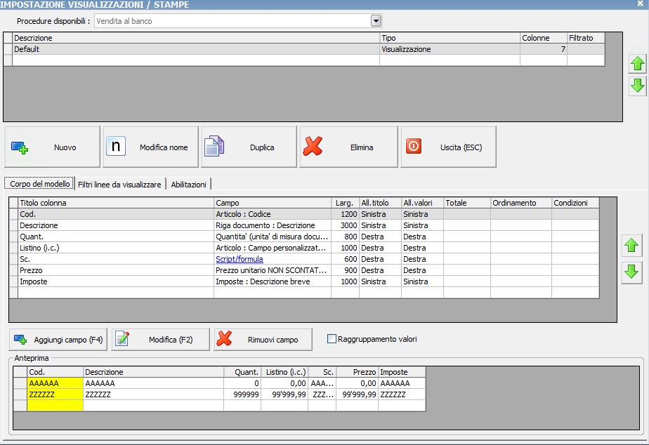

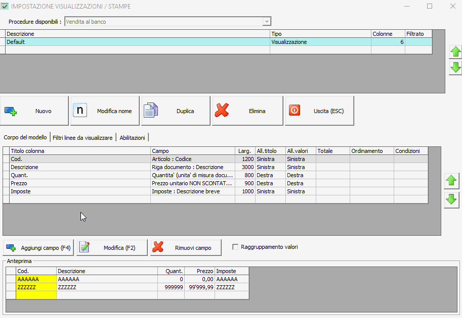

io ho queste impostazioni

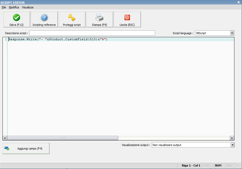

22/02/2017 11:25
In corrispondenza del campo Sc. clicca su SCRIPT / FORMULA in fai uno screenshot della formula corrispondente.
22/02/2017 11:29
Dovrebbe essere questo
22/02/2017 12:06
Questo non e' realmente uno sconto, e' solo uno script che mostra uno sconto facendo il rapporto tra il prezzo di listino ed il prezzo inserito sul documento Ma la procedura indicata per lo scontrino, per funzionare, richiede necessariamente che ci sia uno sconto espressamente inserito sul documento

22/02/2017 12:54
Ti basta aggiungere la colonna SC1 Poi per inserire lo sconto dovrai inserirlo nel campo SC1
