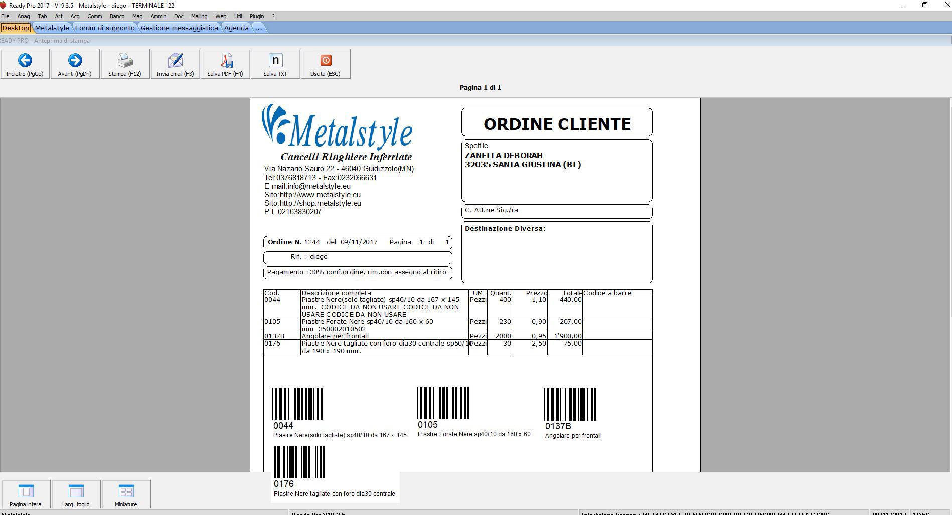

Buongiorno, vorrebbe stampare il codice a barre in forma numerica, oppure parliamo di stampare proprio il codice a barre in forma grafica?
10/11/2017 10:08
In forma grafica in modo da poterlo utilizzare con il lettore barcode (pistola)
10/11/2017 15:40
Ok capisco. In questo caso una stampa non e' purtroppo possibile, o meglio non e' possibile con il tipo di report che ha allegato sopra.
Puo' stampare un elenco dei codici a barre per gli articoli contenuti sul documento ma utilizzando la funzione STAMPA PERSONALIZZATA DEGLI ARTICOLI A CORPO, e quindi non utilizzando lo stesso modello di stampa che utilizza al momento

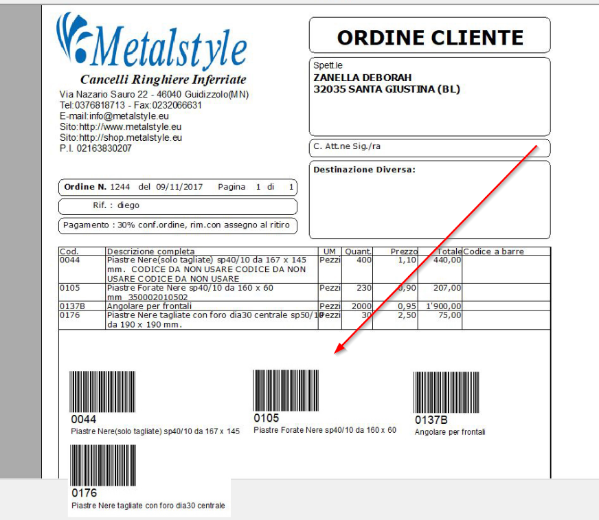

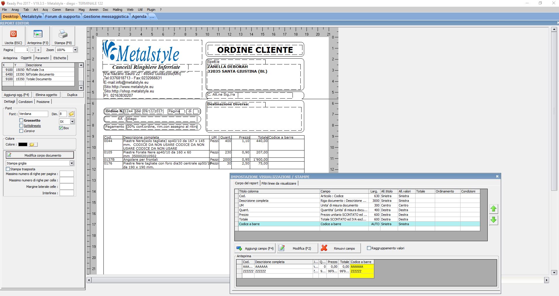

Buona sera, facendo in questo modo si stampa il doppio dei fogli e il margine d'errore sale in modo esponenziale(fogli mischiati, fogli sovrapposti, ecc)
Ma magari non ci siamo capiti in quanto vedo che esiste già la predisposizione del campo codice a barre (come ho mandato i primi screenshot) ma non riesco a farglielo stampare dentro. Ho fatto 2 esempi (Photoshop ) di cosa mi servirebbe... Una versione o l'altra sarebbe indifferente

E' possibile allora utilizzare un campo script, magari, che recuperi il codice a barre dell'articolo e lo visualizzi. Sto seguendo la cosa io ora e sono un programmatore ed ho già utilizzato VB per macro di excel ed altro, se mi fornite delle dritte da cui partire potrei provare per quella strada. Grazie

Citazione: E' possibile allora utilizzare un campo script, magari, che recuperi il codice a barre dell'articolo e lo visualizzi. Sì, e' possibile, ma non per stampare il codice a barre sul corpo. Si potrebbe fare una stampa come quella sotto, solo se il documento ha 5-6 articoli e non di piu' (e non so se sia il vostro caso o meno). Se parliamo di documenti piu' lunghi e' impossibile poterlo fare in quel modo

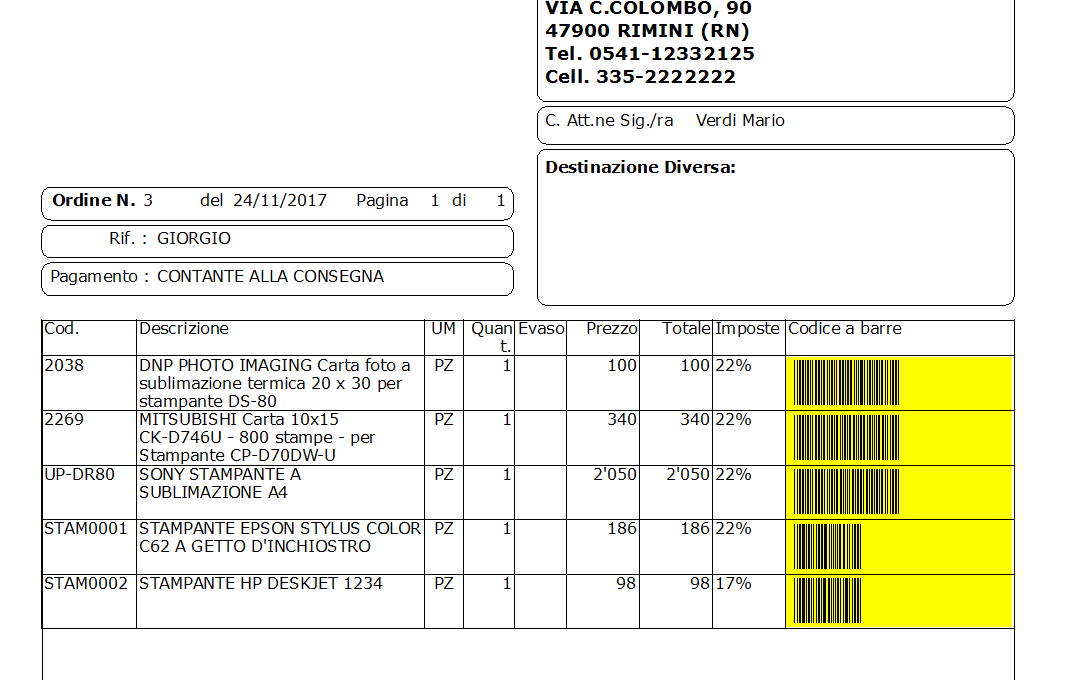

Buonasera, sulla prossima versione di Ready Pro introdurremo qualche modifica per consentire di effettuare la stampa che vi serve. Appena disponibile l'aggiornamento vi avviseremo su questo thread (credo dovrebbe comunque essere entro il corrente mese di novembre)

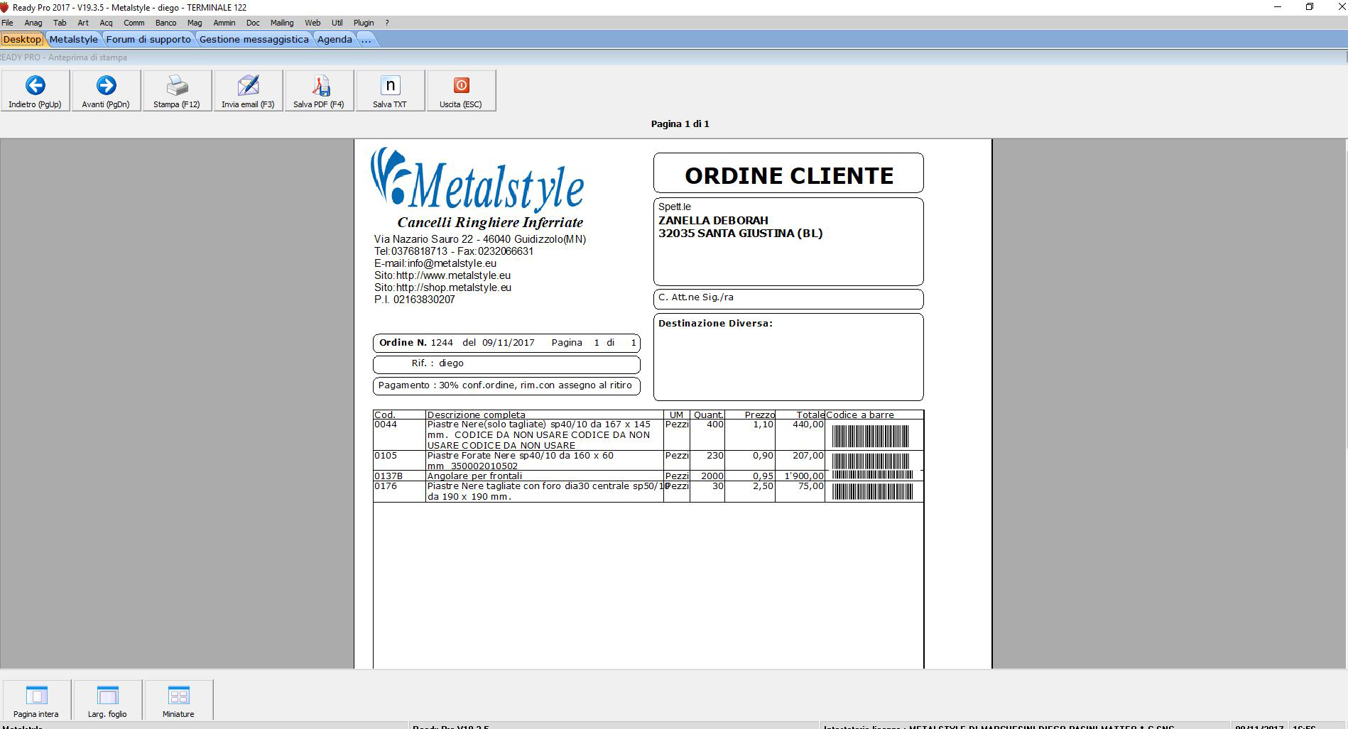

Buonasera, se volete la nuova versione Ready Pro 19.11.0, che prevede la funzionalita' vista sopra, e' disponibile scaricandola da questo indirizzo
https://www.readypro.it/download/pro/ReadyPro_Setup_19.11.0.exe
La versione non e' ancora pubblica nella sezione download del nostro sito, in quanto sara' messa a disposizione di tutti solo tra una decina di giorni. Per la configurazione del report con i codici a barre potete trovare un esempio dettagliato qui: https://www.readypro.it/help/it/3208/stampare-un-codice-a-barre-per-ogni-articolo-all-interno-di-un-documento
