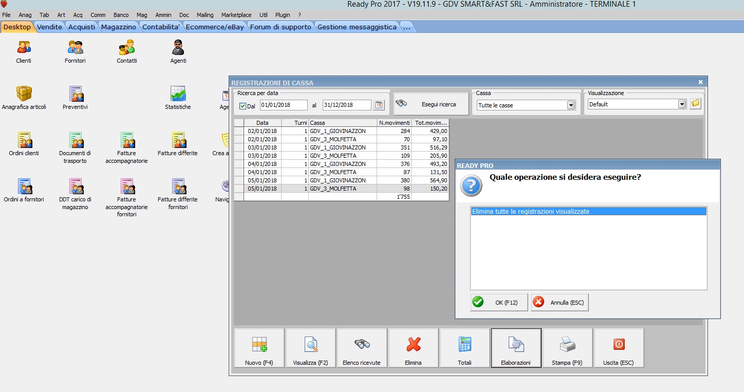

Purtroppo non e' cosi' semplice come forse puo' sembrare:
1) I motivi per cui la cancellazione non e' possibile possono essere tanti. Ad esempio potrebbero essere movimenti contabilizzati. Oppure casse con chiusura effettuata e vincoli sui fondi cassa dei giorni collegati. Ed in questi casi e' necessario intervenire a monte su questi vincoli.
2) Se la cancellazione e' invece impedita "solamente" perche' ci sono dei documenti all'interno, allora si possono eliminare prima i documenti relativi (cosa possibile massivamente), ma anche qui e' da capire prima che tipo di documenti. Ad esempio se dentro la cassa ci sono collegate delle fatture non si possono cancellare alla leggera (per ovvi motivi).

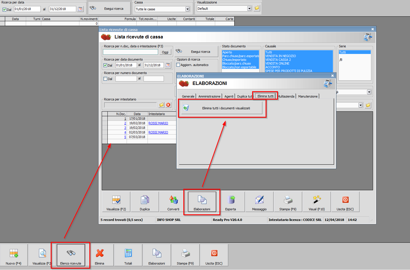

3) Se parliamo solo di RICEVUTE DI CASSA, e la cancellazione non e' bloccata per altri motivi, le ricevute si possono modificare massivamente come da immagine (tenendo chiaramente in conto le varie implicazioni di questa cancellazione, prima tra tutte il fatto che le quantita' vendute con queste ricevute verranno tutte ricaricate a magazzino)
