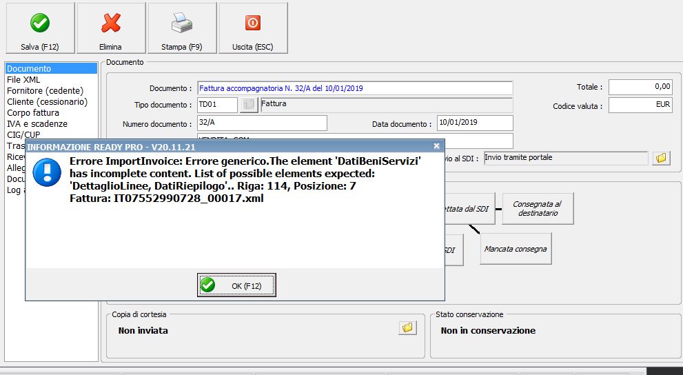

15/01/2019 10:01
Allego uno dei tanti errori che compaiono nell'invio delle fatture elettroniche estere. grazie

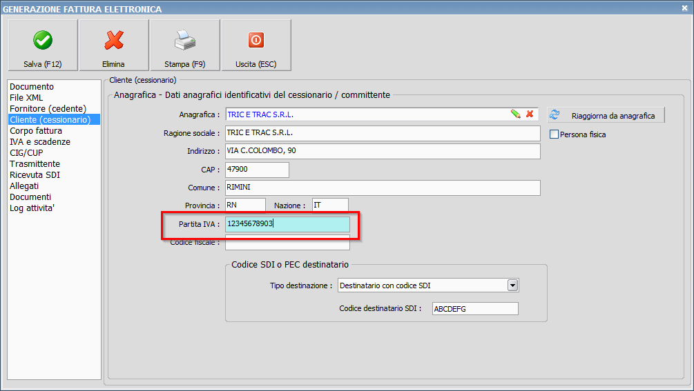

Citazione: uno dei tanti errori Il problema sopra e' dovuto all'identificativo fiscale del cliente estero che contiene dei caratteri diversi da cifre e lettere. Quali altri errori compaiono? Possiamo vedere qualche screenshot, cosi' diamo una risposta unica per quelli che sono i vari problemi che avete con queste fatture estere?

15/01/2019 10:11
Citazione: Il problema sopra e' dovuto all'identificativo fiscale del cliente estero che contiene dei caratteri diversi da cifre e lettere. Per maggior chiarezza, con questo intendo il campo evidenziato in figura, che deve contenere solo lettere e cifre.

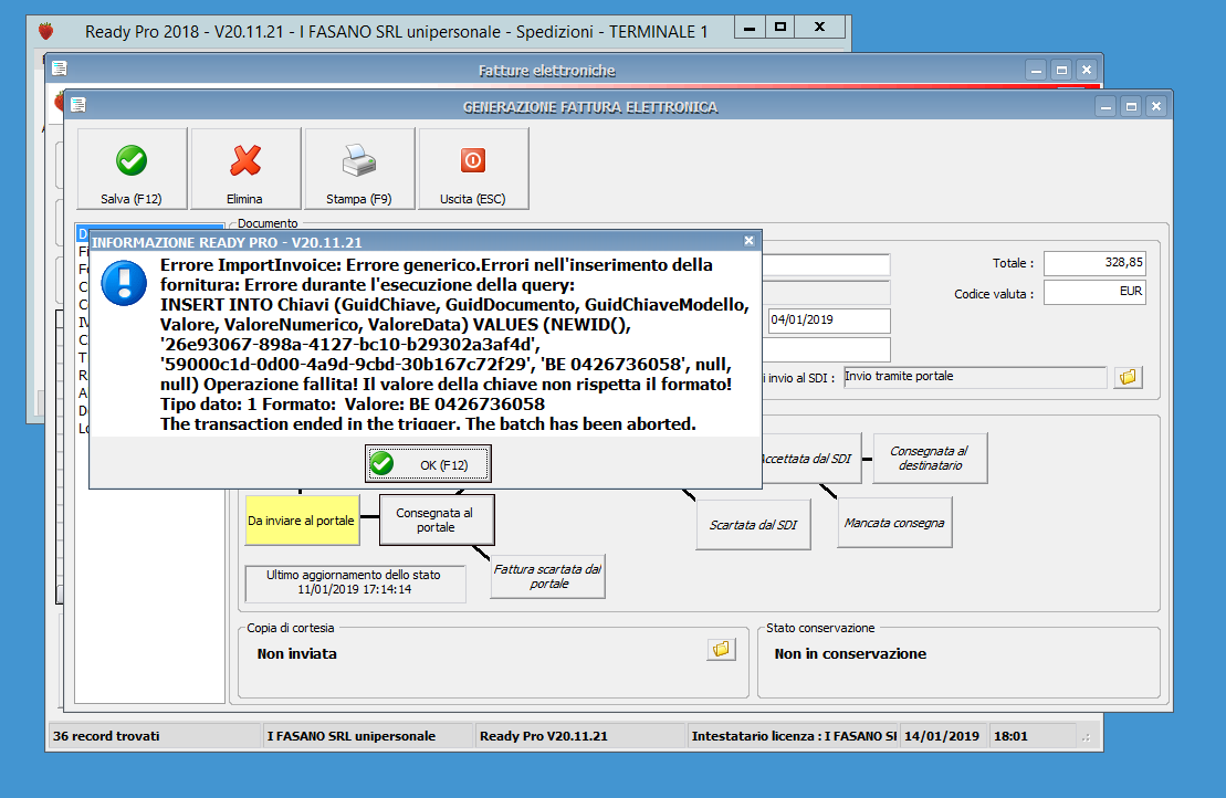

15/01/2019 10:51
Ma la partita iva intracomunitaria inzia sempre con delle lettere (FR DE SE BE ES, etc). Come possiamo risolvere? Allego un altra finestra di errore! grazie

Citazione: Ma la partita iva intracomunitaria inzia sempre con delle lettere (FR DE SE BE ES, etc). Le 2 lettere potete indicarle se volete. Anche se in realta' dentro il file XML c'e' gia' il codice della nazione.
Anche per l'Italia non scrivi IT012345678903, perche' "IT" e' inserito in un campo, e 012345678903 nella partita IVA
In ogni caso un codice con DE1234567890 deve essere accettato direi Sono trattini, spazi o altri simboli che vanno evitati (quindi ad esempio DE-1234567890 non va bene)
Citazione: Allego un altra finestra di errore! Secondo me questo errore e' dovuto al fatto che questa fattura e' stata generata con una vecchia versione di Ready Pro e non e' stata ri-generata con la versione aggiornata Ricordo cosa intendo per "rigenerare" https://www.readypro.it/help/it/3496/rigenerare-una-fattura-elettronica-a-seguito-di-un-errore
