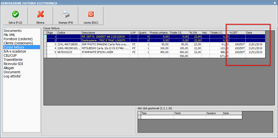

Citazione: Il campo per il ddt non lo vedo però, c'è da un'altra parte? I riferimenti DDT sono nel corpo del documento, e sono gestiti in automatico da Ready Pro (utilizzando le DDT da cui la fattura differita e' stata generata)

Citazione: elle 3 sezioni Ordini, Contratti e Convenzioni viene riperuto il CIG. Se il CIG è unico non capisco il motivo... Sul tracciato ministeriale i campi sono 3 distinti. Il motivo per cui l'abbiano impostato in questo modo non saprei dirlo
Citazione: Mi pare che il DDT debba avere un campo specifico per la fattura elettronica. Sì, sono campi che vengono popolati in automatico da Ready Pro con i valori evidenziati nello screenshot

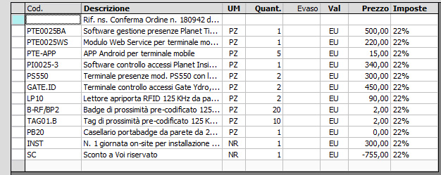

Grazie avrei ancora un dubbio riguardo le linee libere. Oltre a quella con gli estremi del nostro preventivo e/o con il numero d'ordine del cliente, talvolta sul corpo centrale della fattura riportiamo anche una riga con lo sconto riservato (con valore negativo). SE quindi ci fossero 2-3 di queste righe aggiuntive nadrà tutto bene poi con la FE?
Siamo poi soliti separare queste righe aggiuntive da quelle con l'elenco degli articoli da una riga vuota (solo per migliorare la leggibilità). Si può sempre lasciare la riga vuota o potrebbe creare problemi generando la FE?

Citazione: Oltre a quella con gli estremi del nostro preventivo e/o con il numero d'ordine del cliente, talvolta sul corpo centrale della fattura riportiamo anche una riga con lo sconto riservato (con valore negativo). SE quindi ci fossero 2-3 di queste righe aggiuntive nadrà tutto bene poi con la FE? Se sono linee di sconto non ci sono problemi
Citazione: Siamo poi soliti separare queste righe aggiuntive da quelle con l'elenco degli articoli da una riga vuota (solo per migliorare la leggibilità). Si può sempre lasciare la riga vuota o potrebbe creare problemi generando la FE? In presenza di linee vuote Ready Pro inserisce in automatico un carattere "-" perche' il SDI non accetta linee vuote

Allego un esempio del corpo di una fattura differita. Gli spazi qui non ci sono. Ma si potrebbero anche mettere mi pare di aver capito... Può andare bene così?

L'ultima linea con importo negativo l'avete inserita come linea libera mi pare di capire dal colore Perché non l'avete creata come linea di sconto?
23/01/2019 10:07
Si esatto. Non so bene come si usi la linea di sconto... Da dei vantaggi? Non vorrei però che poi si debba modificare il report di stampa...
23/01/2019 10:26
Non e' un discorso di vantaggi, ma di automatismi legati all'uso delle linee corrette per il tipo di operazione per cui nascono. Ho comunque fatto un test adesso e le linee libere con importo negativo vengono comunque inserite sulle fatture come sconti, quindi potete convertire questa fattura senza problemi cosi' com'e'
