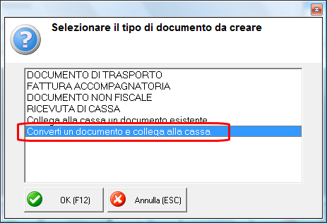

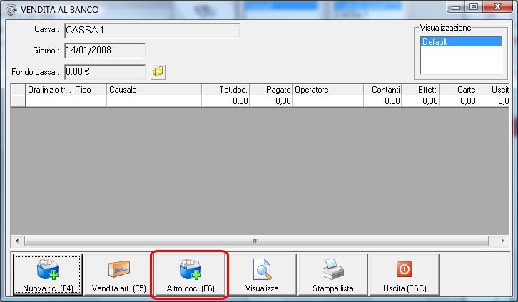

Non puoi farlo tramite il normale pulsante CONVERTI. Devi premere su ALTRO DOC:
14/01/2008 21:48
Selezioni il tipo di documento da creare: CONVERTI UN DOCUMENTO E COLLEGA ALLA CASSA e selezioni l'ORDINE CLIENTE desiderato:

grazie comunque allora continuo come faccio adesso , da dentro ricevuta di cassa seleziono il cliente e poi vado su documenti collegati e seleziono il documento da convertire
16/01/2008 05:23
Sul manuale trovi spiegato in dettaglio come convertire un ordine cliente in ricevuta di cassa (e' spiegato piu' in dettaglio ma in pratica e' il sistema che ti ha indicato Glauco) http://www.readypro.it/manuale/convertire_un_ordine_cliente_i.htm

18/04/2008 07:43
Il problema è che la Ricevuta di cassa è legata ad una data, cassa, ecc. quindi non è così immediato il passaggio da ordine cliente a vendita alla cassa. Invece una volta definito su quale giorno e cassa si vuole lavorare allora li è presente l'opzione mostrata nello screenshot.
