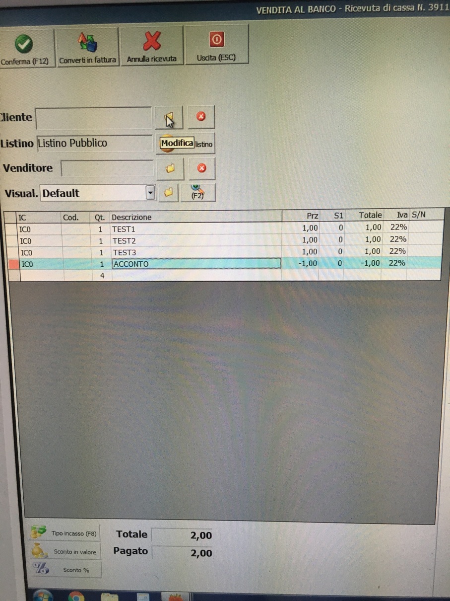

Si ma se aggiungo una linea di sconto ... questa viene detratta dal subtotale?
io ho bisogno che lo scontrino esca così:
ARTICOLO A 200,00 SCONTO -10,00 (sconto 5% inserito in linea) SUBTOTALE 190,00 ACCONTO -40,00 (linea di sconto aggiuntiva) TOTALE 150,00
13/06/2019 19:44
Dimenticavo .... lo sconto inserito tramite linea aggiuntiva deve essere sempre scalato dal subtotale:
ARTICOLO A 200,00 SUBTOTALE 200,00 ACCONTO -40,00 (linea di sconto aggiuntiva) TOTALE 160,00
Perché il problema che ho trovato nel Custom è proprio questo... che se non inserisco uno sconto nell'articolo e aggiungo una linea di sconto al documento, questa viene sempre considerata sconto articolo.

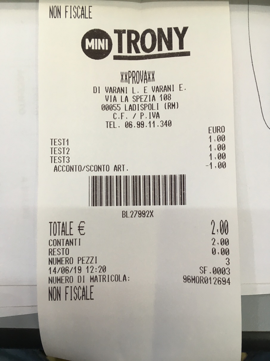

Ti invio la stessa ric. di cassa stampata con il Ditron e con il Custom ... come puoi vedere il ditron interpreta la linea di sconto sempre come sconto a subtotale, mentre il custom (con tutte le dovute configurazioni) se non trova uno sconto in linea articolo, inserendo una linea di sconto viene sempre interpretata come sconto sull'articolo.
Quindi mi dici che RCH funziona come Custom?
14/06/2019 13:10
Gli scontrini che stai guardando sono di un registratore di cassa tradizionale, e non di un registratore telematico.
Non si puo' quindi parlare di "questo funziona come quello" perche' i nuovi registratori telematici hanno una aliquota IVA in corrispondenza di ogni movimento che viene gestita diversamente dal passato. Motivo per cui stiamo modificando/rivedendo i vari driver, e motivo per cui non puo' essere fatto un confronto diretto con questi vecchi scontrini
14/06/2019 13:15
Scusa, ho visto adesso che avevo un post sul browser che ieri non ti avevo inviato. Manca un pezzo in quello che dovevo scriverti
Citazione: mentre se aggiungo una linea di sconto al documento questa deve essere interpretata come sconto sul subtotale (è indispensabile per la gestione degli acconti).
Questo invece non sara' possibile. Gli sconti dopo il subtotale vengono considerati dal registratore telematico come suddivisi in proporzione tra le varie aliquote IVA. Nei documenti in Ready Pro pero' non esiste una riga di questo tipo (perche' anche le linee di sconto hanno comunque una aliquota IVA assegnata ben precisa)
Quindi, se lavorate con un'unica aliquota IVA (es. tutto al 22%) il problema sinceramente non si pone. Se lavorate con piu' aliquote IVA invece ovviamente uno sconto a livello di subtotale o meno cambia, e nel nostro caso dovreste quindi o creare due righe di sconto separate, una con una aliquota IVA ed una con un'altra.

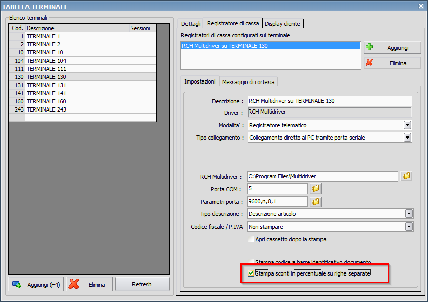

Finalmente ieri l'installatore mi ha consegnato una macchina RCH PrintF non fiscalizzata per fare delle prove. Installato tutto continuo ad avere il problema che avevo con il custom... non mi stampa la descrizione degli sconti. Forse perchè non è fiscalizzata? oppure la versione di Ready 21.4 non supporta la funzionalita?
mha
12/07/2019 11:14
Ma il registratore di cassa è già in modalità telematica? Perché il funzionamento completamente diverso se è ancora configurata come misuratore fiscale di vecchio tipo
12/07/2019 11:25
eh no... perché prima di acquistarlo volevamo fare delle prove, quindi non è RT. Volevo provarlo perché mi è stato fornito con cavo seriale invece che usb, infatti non ho dovuto installare nessun driver oltre al software RCH Multidriver. Volevo essere sicuro che anche con questo tipo di collegamento funzioni tutto regolare
15/07/2019 16:10
Il driver e' diverso quindi qualsiasi test fatto prima che il registratore sia configurato come RT purtroppo non sarebbe attendibile
