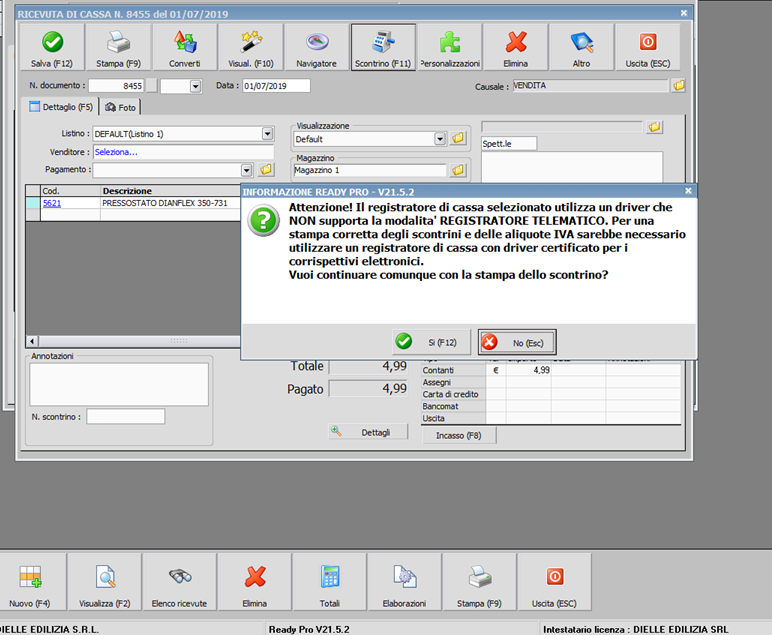

Buongiorno,
abbiamo installato da qualche giorno nuovo misuratore fiscale
Meck Rx -Ital Retail
Da stamattina, inviando la stampa dello scontrino da READY PRO, appare messaggio, come da allegato.
Attendiamo Vs. istruzioni in merito.
Grazie.

Massimo 04/07/2019 10:12 Campo libero: Massimo
Allego lo screenshot che avete inviato per email

Fabio 04/07/2019 12:50 Campo libero: Fabio
Questo messaggio indica che il driver per registratore di cassa che state utilizzando non e' certificato per l'utilizzo con il registratore di cassa in modalita' "telematica"
https://www.readypro.it/help/it/3624/configurazione-della-modalita-di-gestione-dei-corrispettivi-telematici-sull-azienda-corrente
Dovreste quindi modificare la configurazione del registratore di cassa da TAB/TERMINALI in modo da funzionare in modalita' registratore telematico
https://www.readypro.it/help/it/3600/registratori-telematici-rt-testati-da-codice-srl
