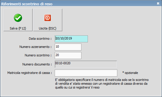

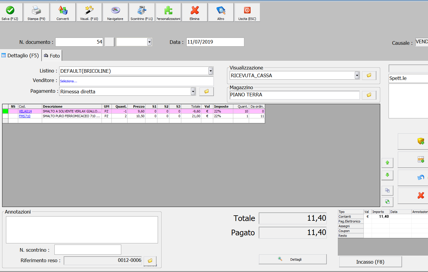

Citazione: ci appare la finestra con i riferimenti allo scontrino di reso Ok. I riferimenti sono stati inseriti?

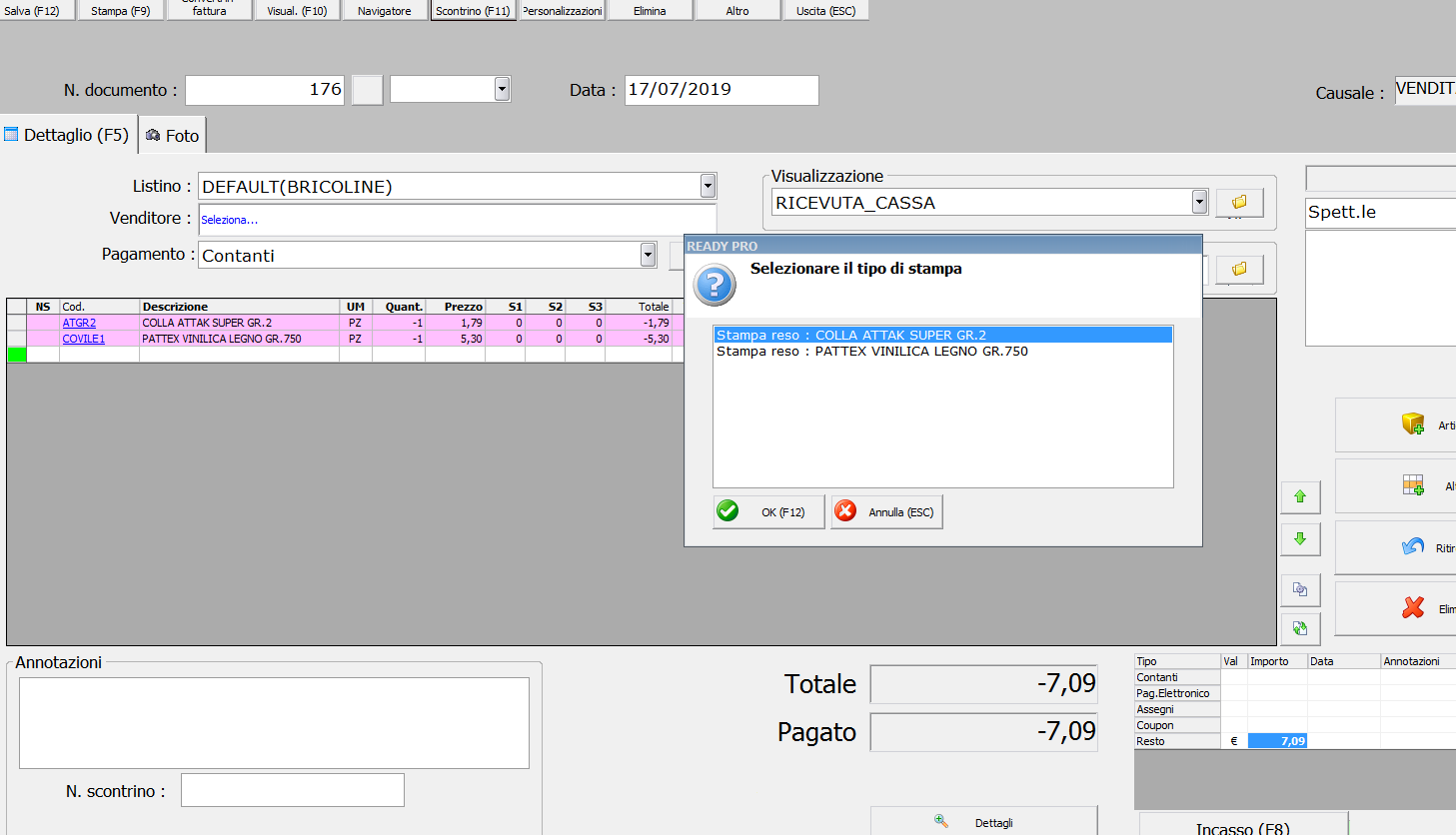

In fase di stampa dello scontrino dovrebbe comparire un requester che chiede se stampare lo scontrino di reso oppure lo scontrino di vendita. Dovete stampare prima l'uno e poi l'altro
10/07/2019 16:54
Citazione: Ok. I riferimenti sono stati inseriti?
Si, inseriti
Citazione: In fase di stampa dello scontrino dovrebbe comparire un requester che chiede se stampare lo scontrino di reso oppure lo scontrino di vendita. Dovete stampare prima l'uno e poi l'altro
allora prima è andato a stampare direttamente facendo comunque un documento di vendita perché avevamo inserito solo l'articolo reso .
Adesso inserendo entrambi gli articoli , sia quello che rientra che quello che esce, effettivamente appare il requester ma in entrambi i casi stampa sempre un documento commerciale di vendita
10/07/2019 17:01

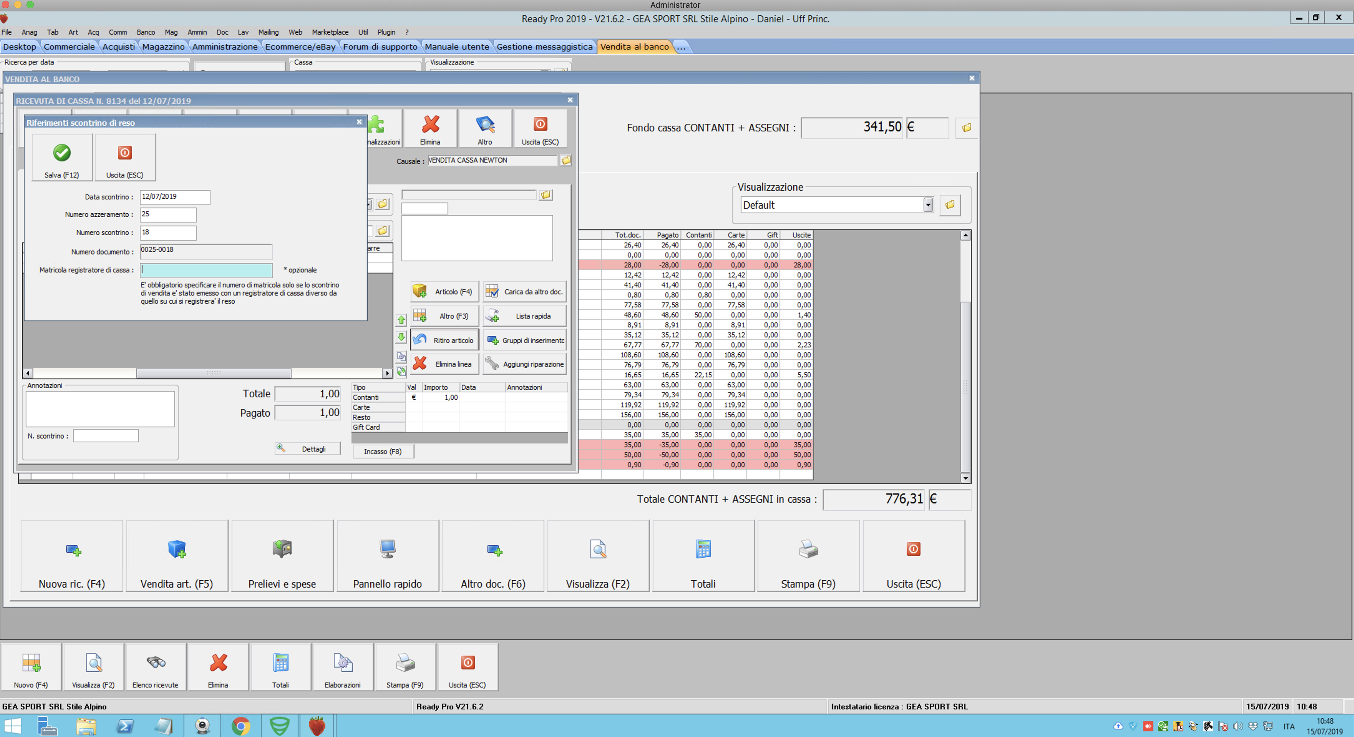

Citazione: allora prima è andato a stampare direttamente facendo comunque un documento di vendita perché avevamo inserito solo l'articolo reso . Puo' aver stampato direttamente, ma non come documento di vendita

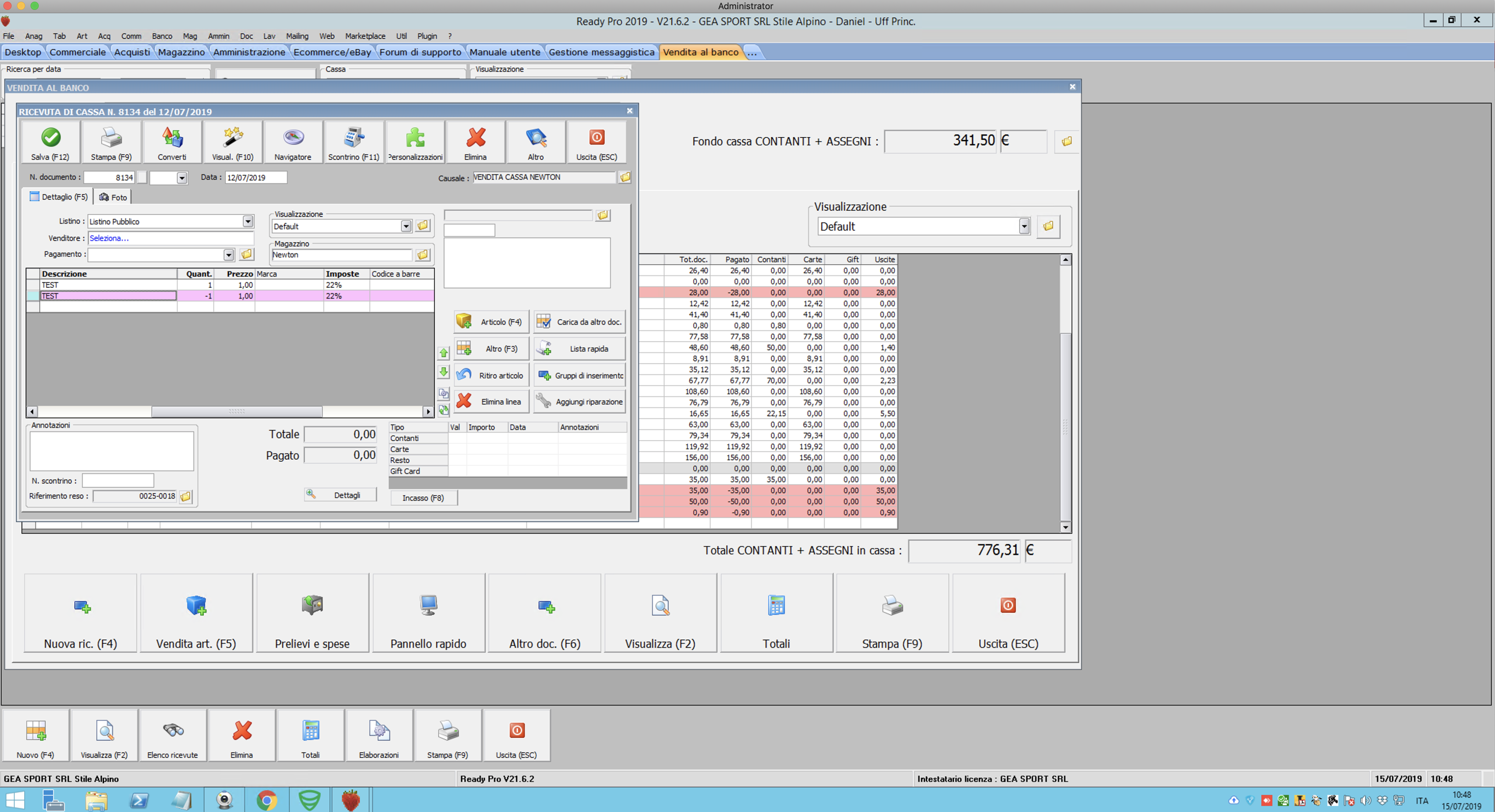

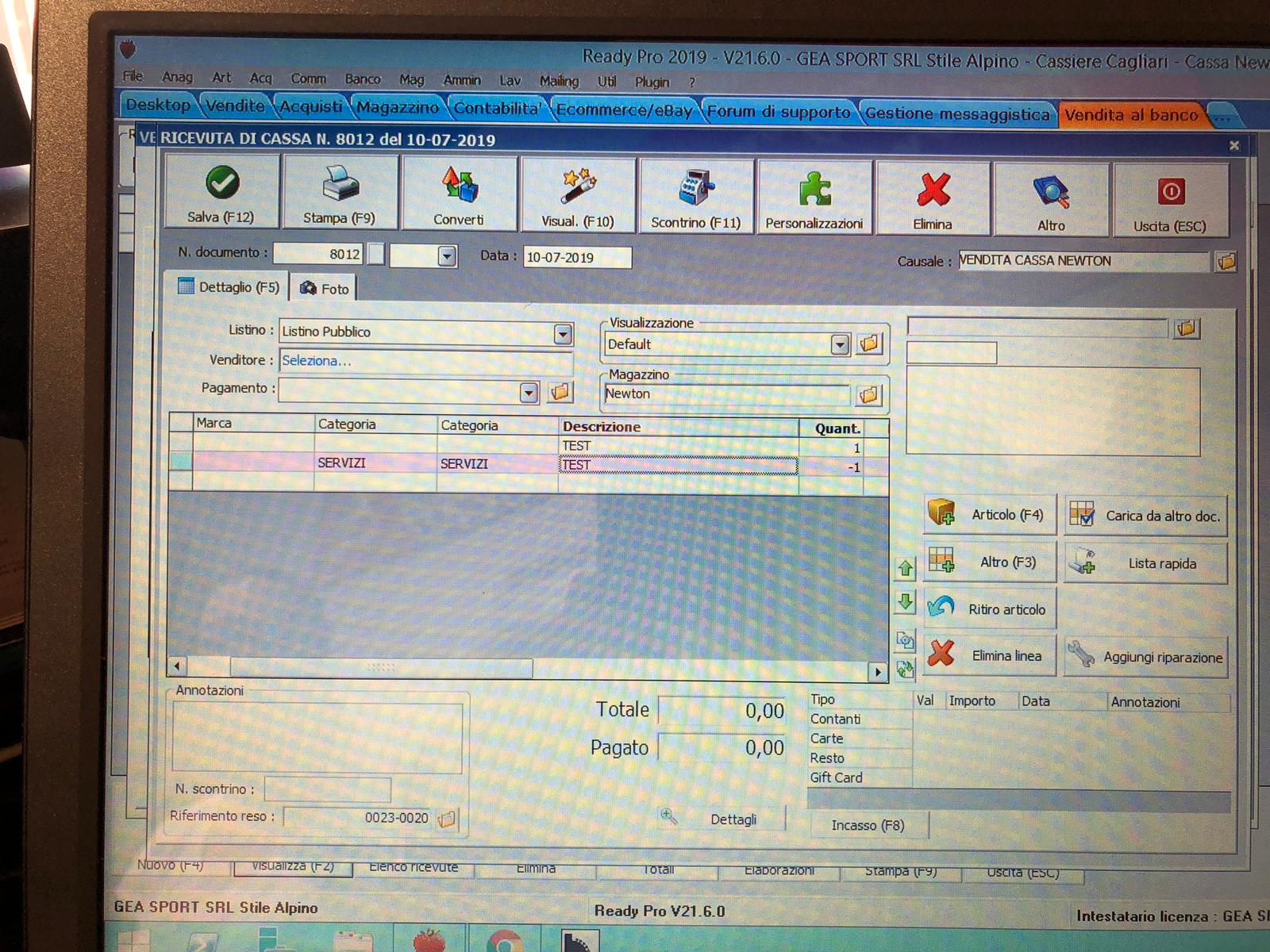

E' possibile vedere uno screenshot della ricevuta di cassa, possibilmente con la selezione sull'articolo ritirato (cosi' che si possano vedere i riferimenti di reso che avete inserito)

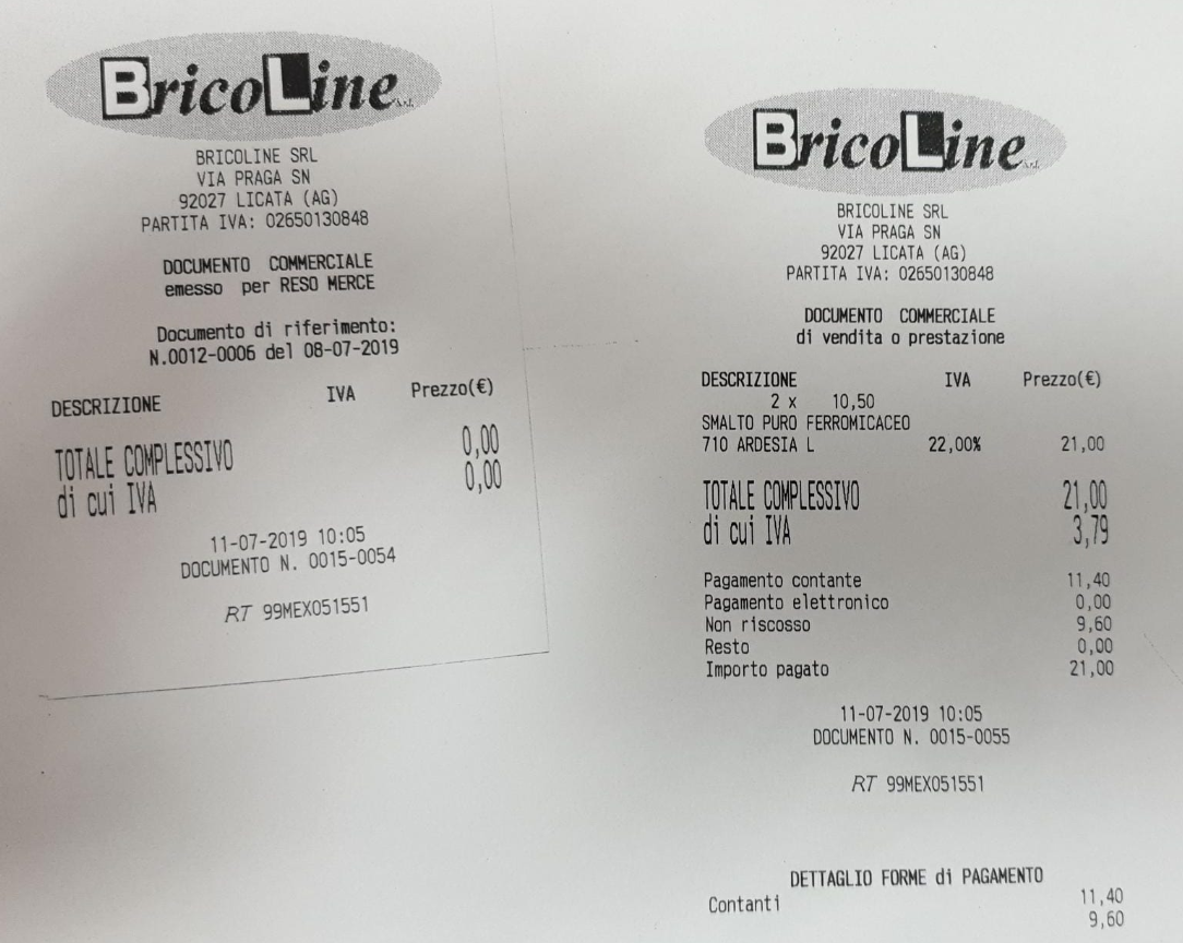

Anche una foto dello scontrino di reso che e' stato stampato come documento di vendita sarebbe utile

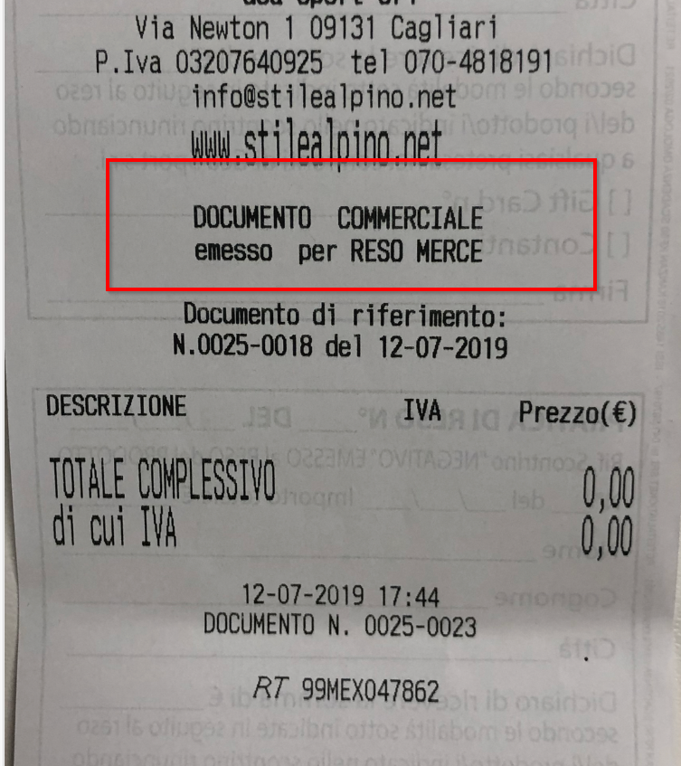

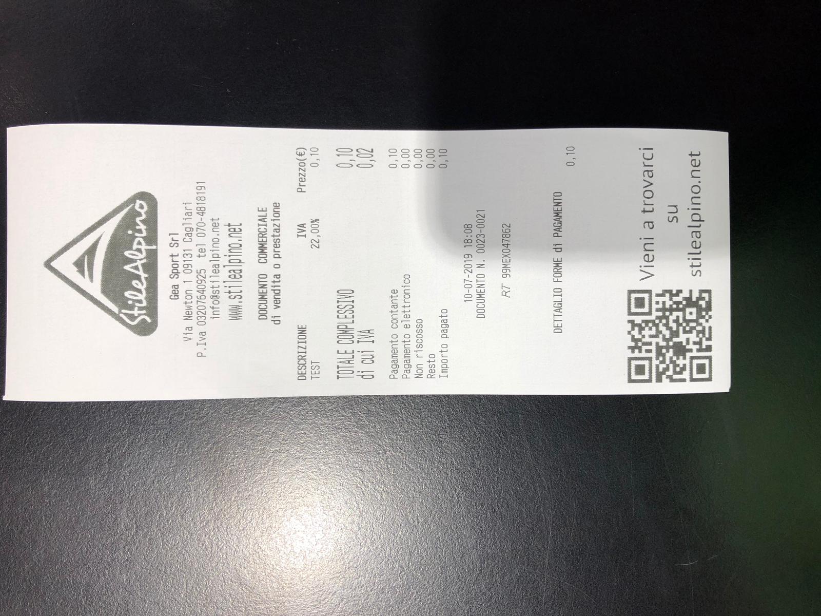

10/07/2019 18:16

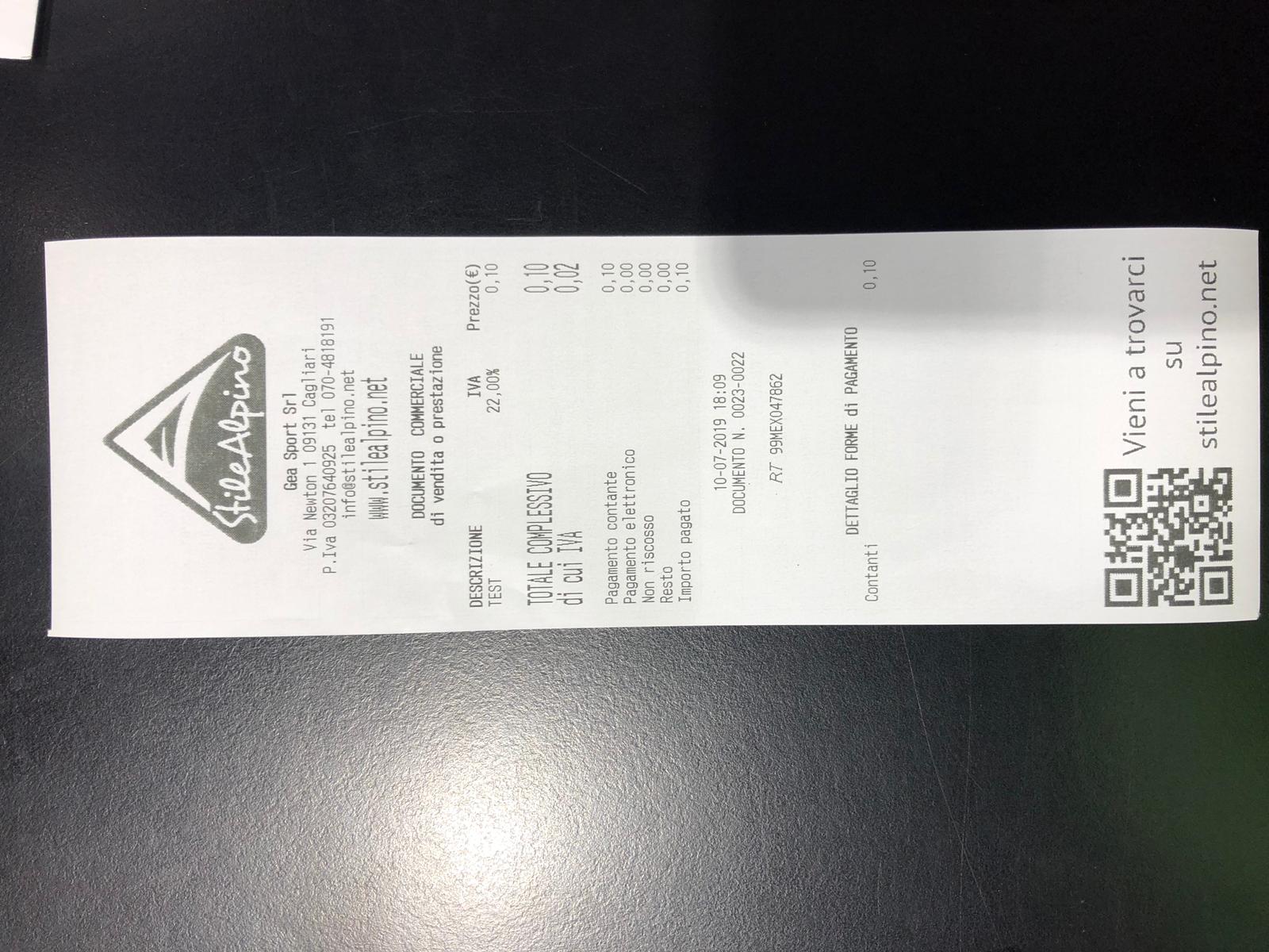

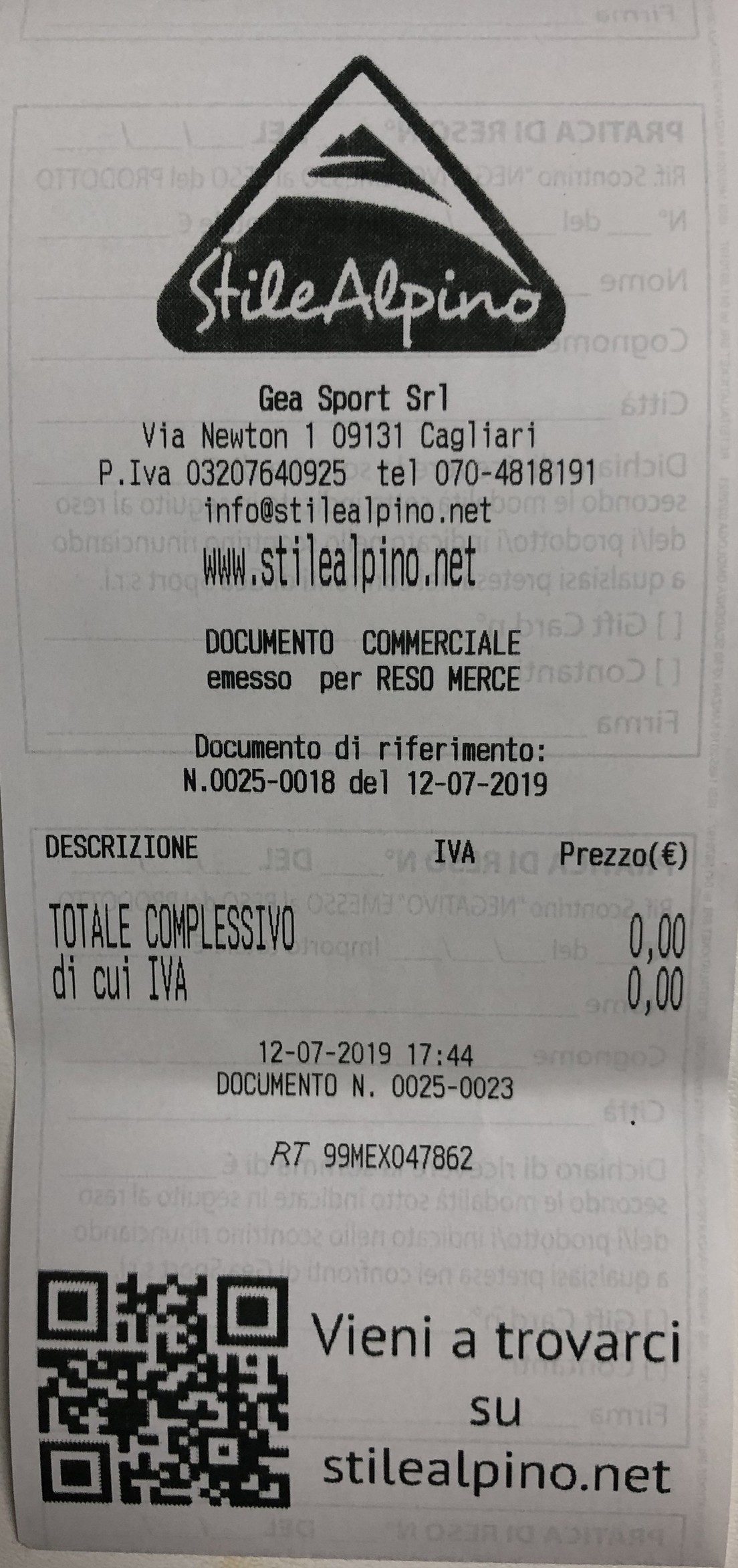

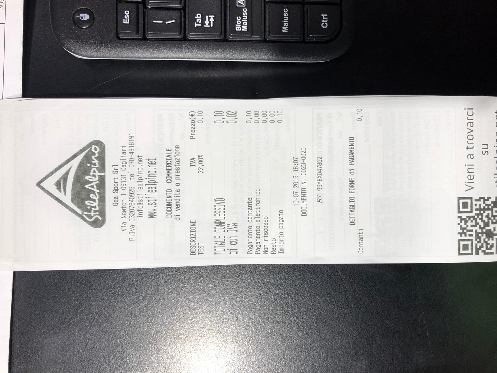

ecco qua 02 lo scontrino originale su cui fare il reso 03 lo scontrino che dovrebbe essere di reso 04 lo scontrino che dovrebbe essere di vendita

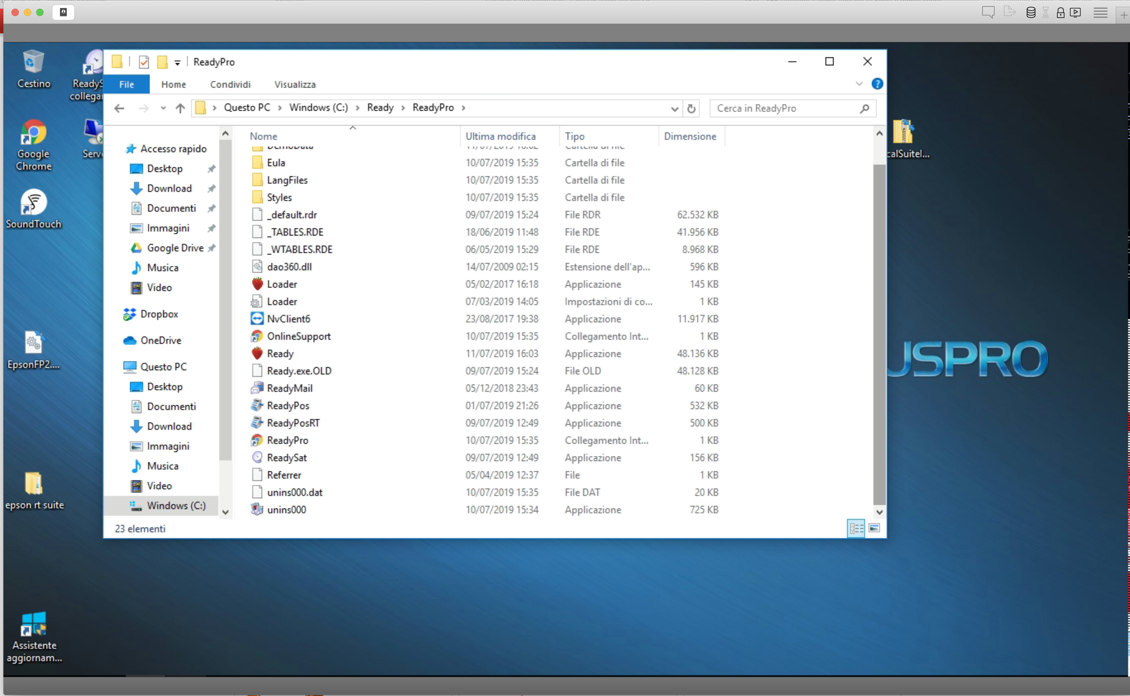

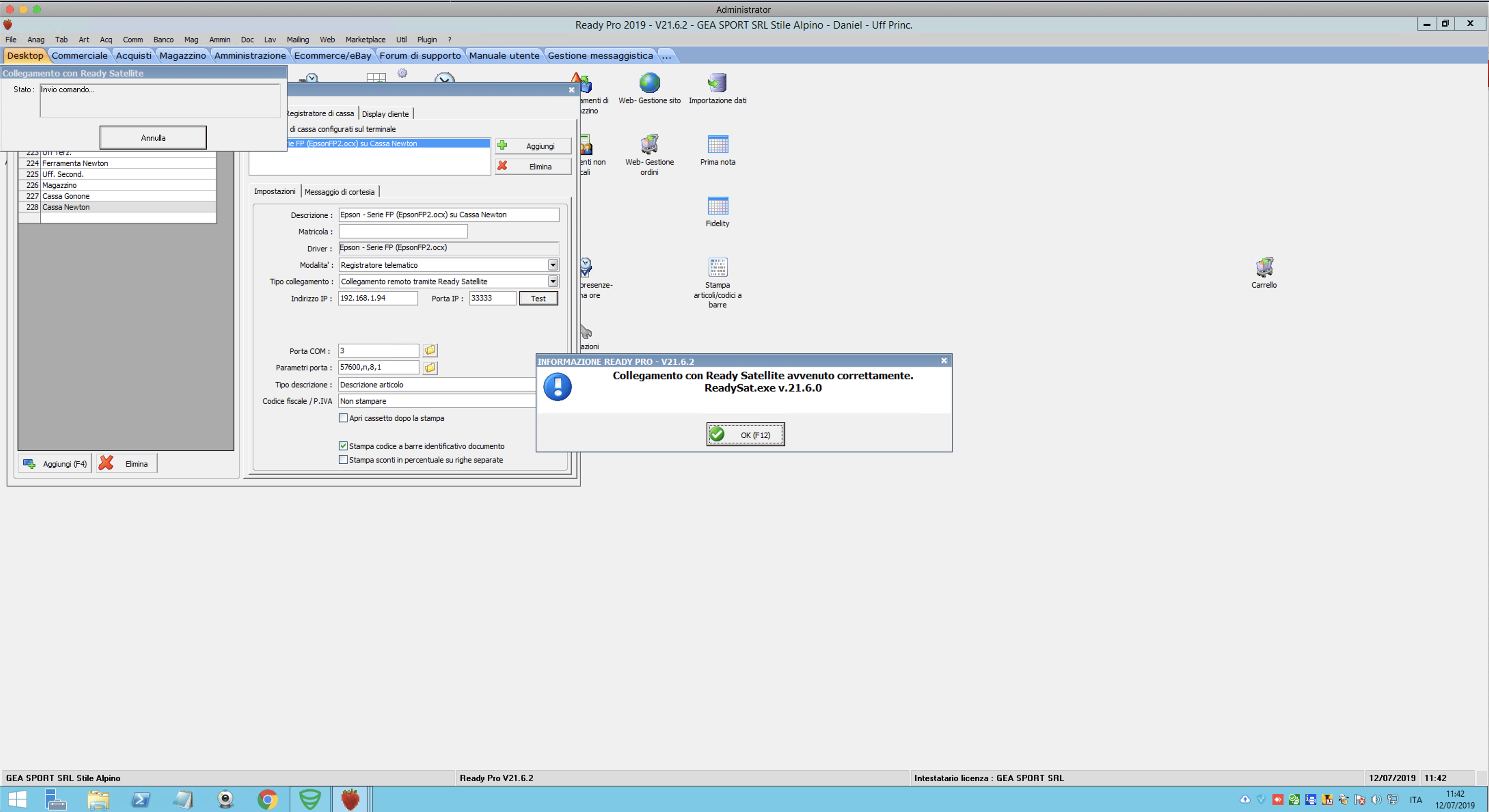

Citazione: ecco qua 02 lo scontrino originale su cui fare il reso 03 lo scontrino che dovrebbe essere di reso 04 lo scontrino che dovrebbe essere di vendita State stampando tramite Ready Satellite? Se sì, avete installato l'aggiornamento 21.6 anche sul client?
11/07/2019 15:46
si
12/07/2019 09:28
Citazione: si Dal risultato pero' non sembra.  Potrebbe allegare qui uno screenshot della cartella del client da cui eseguite ReadySat e dove deve essere presente anche ReadyPosRT ?
12/07/2019 10:50
Ecco qua , abbiamo aggiornato sul client non disinstallato la vecchia e installato la nuova versione se può essere utile

dimenticavo un' altra cosa, abbiamo impostato la stampa del codice a barre identificativo del documento , ma stampa uno spazio bianco come potete vedere nella foto 02
12/07/2019 11:41

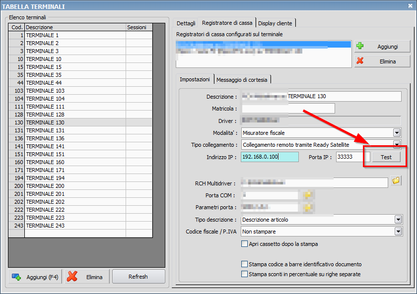

Il contenuto della cartella e' ok, ma anche per il codice a barre l'unica spiegazione e' quella di un driver non aggiornato. Potresti provare da TAB/TERMINALI ad usare il TEST per Ready Satellite, ed allegare qui uno screenshot del risultato?
12/07/2019 11:43
ecco
12/07/2019 12:32
E' tutto corretto. Su Ready Pro non c'e' niente di sbagliato a questo punto, non so proprio cos'altro suggerire.

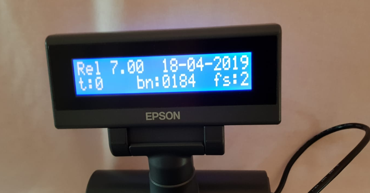

All'accensione del registratore di cassa quale versione di firmware viene visualizzata? Il vostro e' un registratore che avevate gia' ed e' stato aggiornato a telematico oppure l'avete acquistato nuovo?
12/07/2019 12:42
identica versione

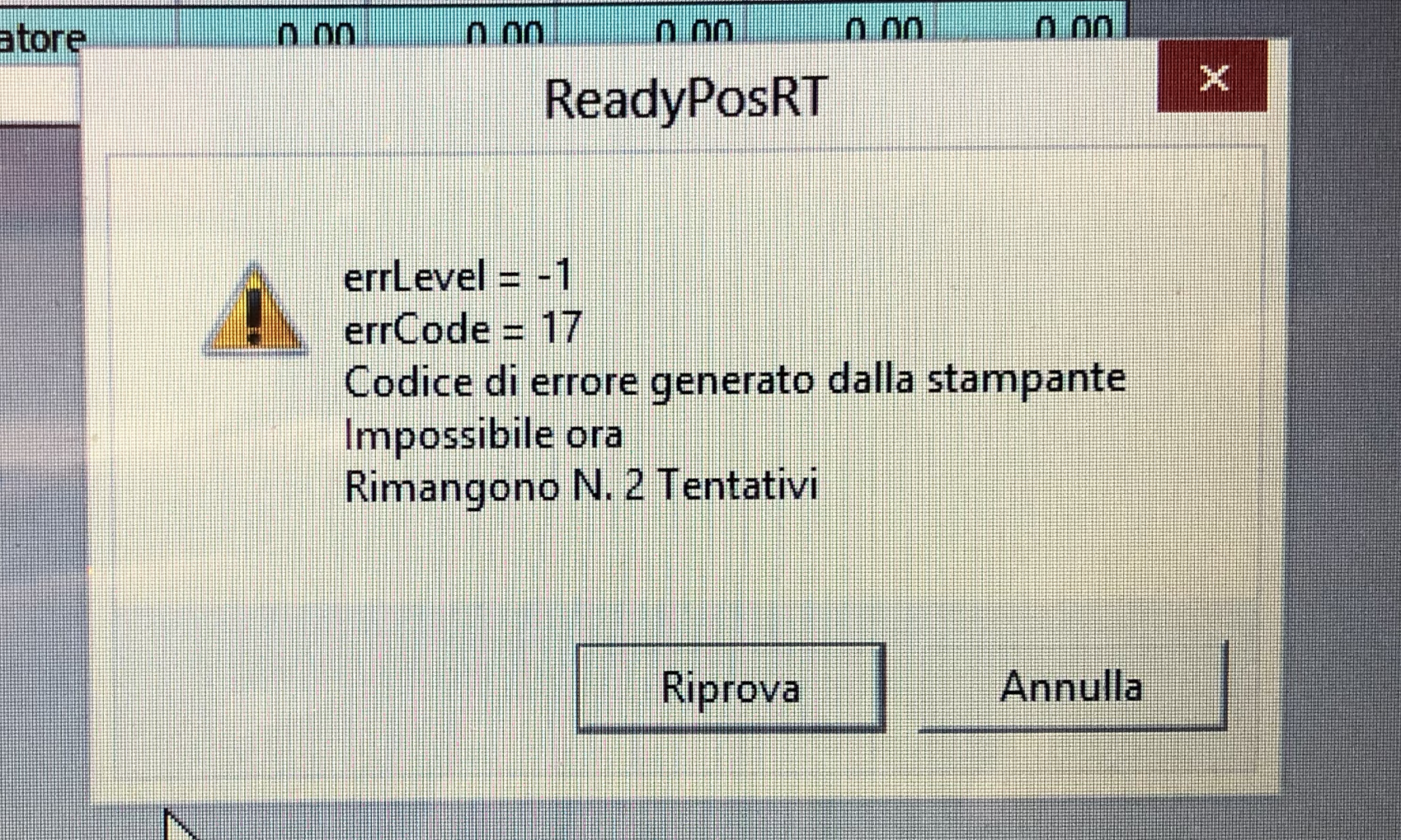

ho fatto alcuni test ho installato Ready su una macchina nuova collegando direttamente la cassa alla macchina via seriale il doc di reso inizia ma la stampa viene interrotta da questo errore
ed il documento di reso esce a 0 senza righe di prodotto

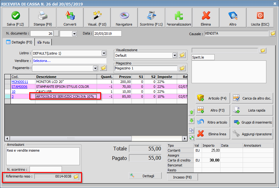

Alcune prove da fare:
1) Se provate a fare il reso manualmente dal registratore di cassa funziona? Ve lo fa completare?
2) Potrei vedere uno screenshot dei riferimenti del reso che avete inserito? Il numero di matricola lo lasciate vuoto, giusto?
3) L'importo del reso e' uguale o minore a quello della vendita sullo scontrino relativo?

Citazione: 3) L'importo del reso e' uguale o minore a quello della vendita sullo scontrino relativo?
uguale

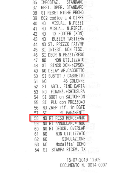

Per il discorso resi da Epson mi consigliano di verificare il parametro S14/58, nel modo seguente:
1) Entrare in modalita' programmazione premendo 3333 + CHIAVE 2) Sul display comprarira' S-- 3) Digitare 14 + SUBTOTALE 4) Verra' stampato un elenco delle programmazioni simile a quello qui sotto Va verificato che la programmazione 58 sia impostata su NO
16/07/2019 11:39
era impostato su si , abbiamo cambiato su no ma continua a stampare documenti di vendita quando seleziono il documento di reso

apposto funziona il problema sta nei + resi nello stesso documento se elenco 10 art. di reso mi tocca stampare di scontrini di reso ?
19/07/2019 12:53
Attualmente è così, sì. Un reso per ogni articolo. In futuro si prevedono aggiornamenti dei firmware delle casse in modo da gestire più agilmente queste procedure, mano mano che la normativa viene modificata in quel senso.
