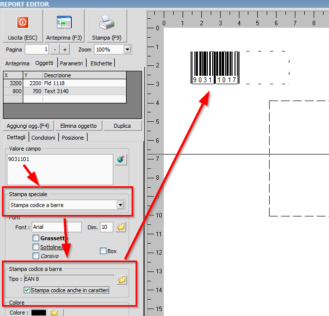

Genericamente parlando un codice EAN8 si puo' stampare nel modo indicato nel mio screenshot. Il problema pero', come ho cercato di spiegare all'inizio, non e' tanto stamparlo quanto inserire nell'anagrafica dell'articolo dei codici EAN8 da stampare. Operazione che fare in automatico non e' possibile, e quindi per ogni prodotto dovreste generare un codice EAN8 valido (non tutte le sequenze di 8 numeri sono codici EAN8 validi) ed inserirlo in ogni anagrafica, facendo attenzione ad usare codici diversi per ogni articolo
In sintesi qualcosa in questa direzione si puo' fare, ma e' tutt'altro che semplice. Consiglio eventualmente di vedere la cosa in teleassistenza con uno dei nostri tecnici
