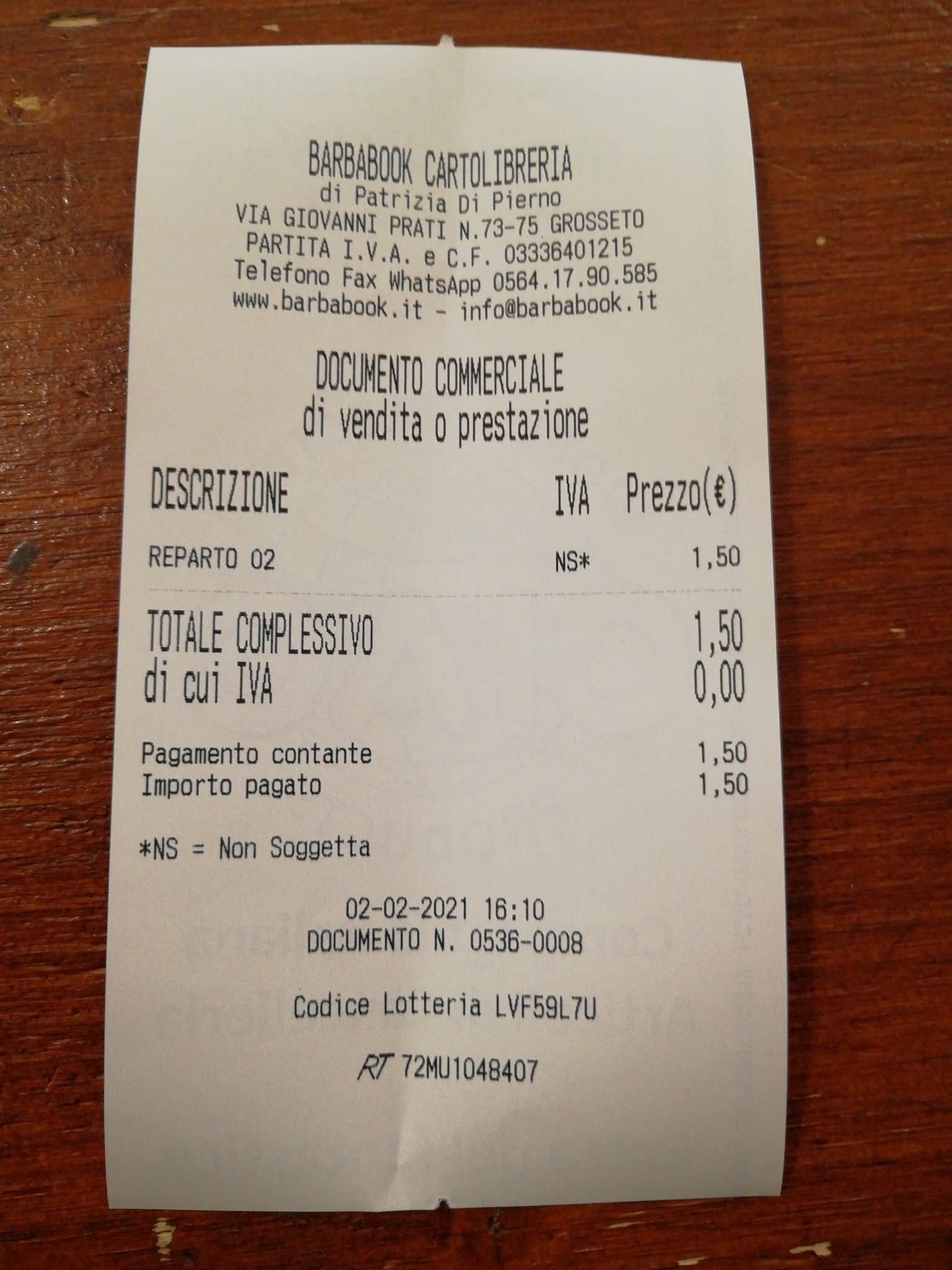

Citazione: 2 Problema) Anche se procedo in questo modo non mi esce il codice della lotteria degli scontrini nonostante lo abbiamo inserito Con "lo abbiamo inserito" intende che viene richiesto a schermo il codice lotteria?
Facendo lo scontrino manualmente dal registratore di cassa riuscite a stampare uno scontrino con il codice lotteria?

Si con l'abbiamo inserito intendo che viene richiesto a schermo il codice lotteria.
Manualmente non ho provato in quanto non ho pistola collegata dovrei battere ogni numero e lettera.

Citazione: Manualmente non ho provato in quanto non ho pistola collegata dovrei battere ogni numero e lettera. Esatto, ma purtroppo è l'unico modo per poter verificare che il registratore di cassa sia effettivamente aggiornato ed attivato per la lotteria degli scontrini

Si manualmente funziona
