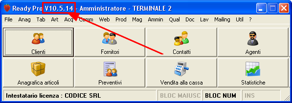

Hai risposto bene quasi a tutto: per "la versione" intendo il numero di versione di Ready Pro. La puoi vedere dalla toolbar principale (ti allego uno screenshot).

noi abbiamo aperto dal 17 maggio ed è già la seconda volta che capita. la prima volta il caso ha voluto che lo sconto di 3 articoli,lo avevo applicato su ogni riga,x evitare ciò ho applicato lo sconto direttamente sul totale... ...ma il problema è rimasto tale!sul singolo articolo nn succede niente. la versione di Ready è V10.4.9 ciao

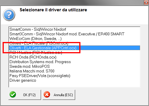

Ciao Silvia, dovresti fare una prova per vedere se stai utilizzando il secondo driver Olivetti. Si tratta di un nuovo driver che abbiamo implementato nella versione 10.4 quindi la tua dovrebbe averlo.
Entra nel menu' --> TAB --> TERMINALI --> REGISTRATORE DI CASSA
Dovresti avere selezionato il driver OLIVETTI ELA GESTIONALE (APPCntrl.ocx)

ciao,ho provato a cambiare da OLIVETTI-ELA Fiscale(FISCntrl.ocx) a OLIVETTI ELA Gestionale (APPCntrl.ocx) ma nn mi rimane impostata...ritorna sempre su ELA Fiscale! Come devo fare?

Copia i paramentri impostati, poi cancelli il registratore di cassa e lo riaggiungi (impostando porta e parametri porta come prima).
