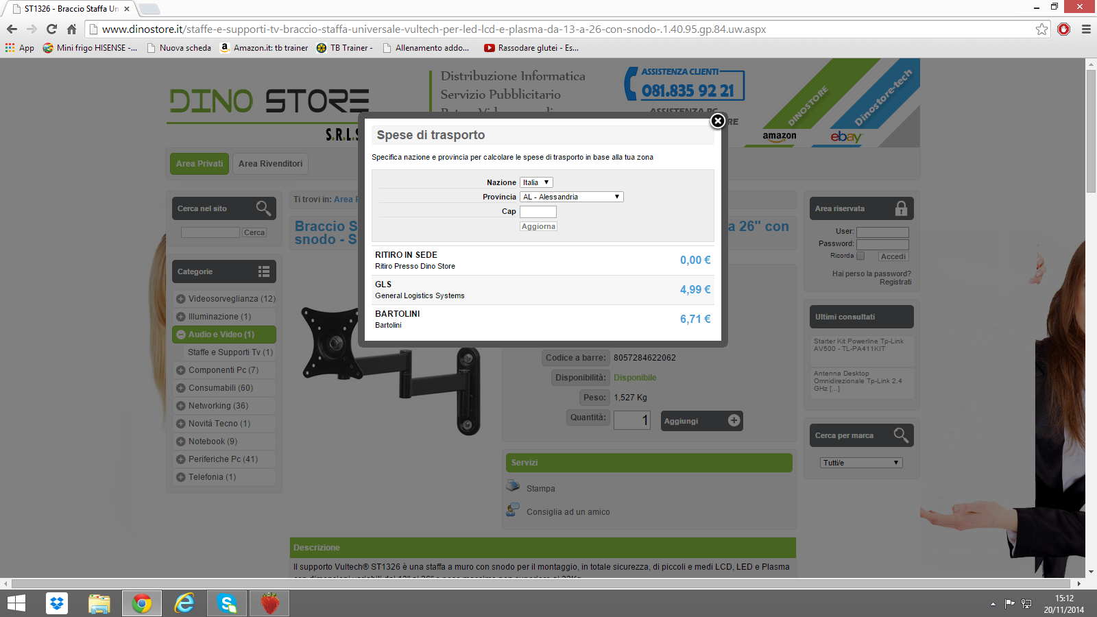

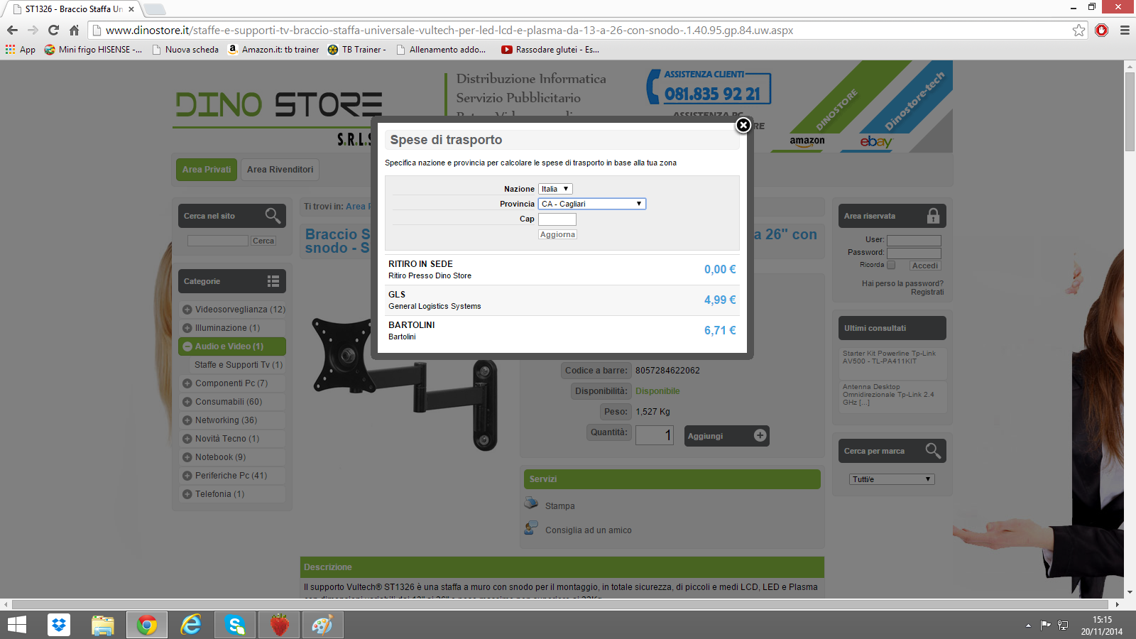

salve, io voglio fare in modo che i prodotti spediti da bartolini in zone normali compaiano il prezzo della spedizione normali, ma se un utente di (cagliari) acquista e nel mio caso bartolini ha come zona disagiata la sardegna il prezzo dovrà essere ricalcolato con la differenza del prezzo per zone disagiate se entra in un prodotto e clicca nel campo ( maggiori dettagli ) vedrà il prezzo normale di una spedizione in questo caso in alessandria di circa 6,71 ora se seleziono cagliari il prezzo resta invariato ma e qui che non so come far aumentare il prezzo su questa zona essendo una zona disagiata. come posso fare per sistemarlo? grazie
21/11/2014 11:29
Citazione: ora se seleziono cagliari il prezzo resta invariato Nello screenshot sopra, ammesso che il set di spese di trasporto sia configurato correttamente, direi che andrebbe inserito anche il CAP. Senza CAP inserito la provincia di Cagliari genericamente non dovrebbe essere zona disagiata credo (oppure ha configurato il set di spese perche' TUTTA la provincia di Cagliari sia da considerare come zona disagiata?)
21/11/2014 13:40
tutta la sardegna perchè Bartolini me lo richiede come zona disagiata quindi tutta la sardegna dovrebbe uscire un costo maggiorato
21/11/2014 14:45
In questo caso:
- Va creata una zona specifica per le zone disagiate di BRT (dove inserire dentro le provincie relative per la Sardegna, quindi provincia di Cagliari, Sassari, ecc.)
- Va creata un'altra zona con invece tutte le altre provincie NON disagiate
- Una volta create queste 2 zone distinte da MAG / SPESE DI TRASPORTO ED INCASSO vanno specificate tariffe diverse per una zona e per l'altra
21/11/2014 14:57
avevo gia una cosa del genere come descritto nel primo post in alto, ci sono dei link con le foto non sapevo come caricarle
21/11/2014 15:26
ok funziona grazie
