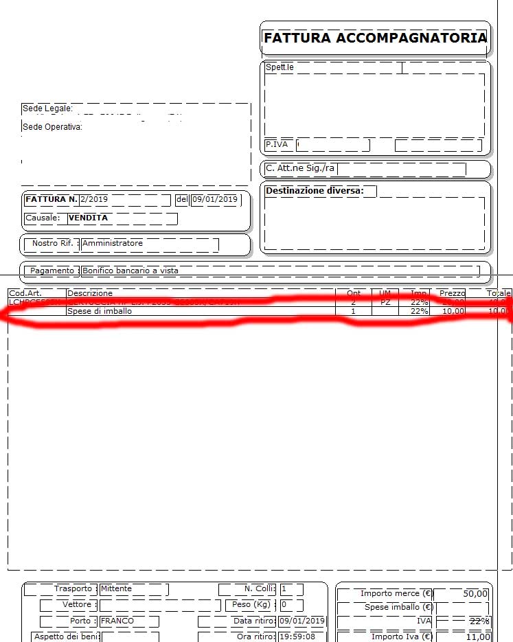

Ciao, abbiamo bisogno di inserire le spese di imballo alla stessa stregua delle spese di trasporto, nel totale in basso devono venire fuori due campi separati. Se inserisco linea libera e cambio descrizione mi riporta tali spese nel totale imponibile e non va bene. Se inserisco nuovo campo "spese di imballo" nel totale in basso calcola il totale delle spese di trasporto e quelle di imballo e non va bene. Come risolvo il problema? Grazie

Come faccio ad identificare un campo che fa parte del corpo della fattura? Nel particolare voglio prendere l'importo di un linea libera del corpo della fattura da detrarre al totale del documento.
Attendo vostre grazie

Allego printscreen del report, come identifico la riga spese imballo, cioè come la estrapolo per gestirmela in uno script, dal link non si comprende molto bene.
