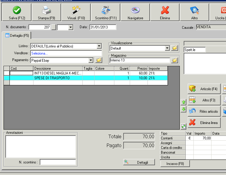

In più mi sono accorto che se un articolo ha le spese di trasporto,lui me le batte come se fosse un capo,allego screenshot
01/02/2013 11:51
Salve, in realtà osservando il secondo screenshot le spese di trasporto sono inserite (correttamente) come linea libera (quindi senza codice articolo dato che non è un articolo). Se ti riferisci all'IVA calcolata sul trasporto, è possibile escluderla facendo doppio click su "21%" e modificando l'aliquota.

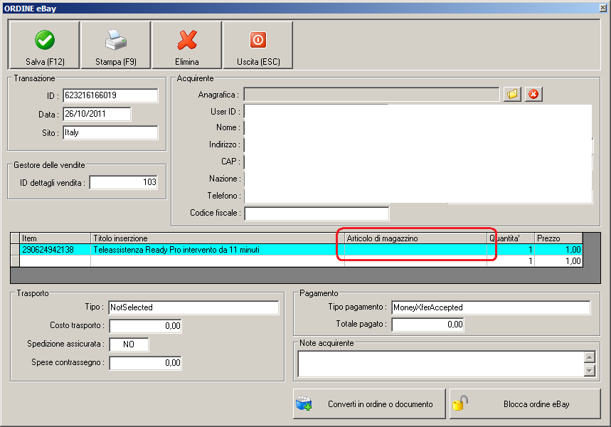

In riferimento al precedente post, se un articolo non è collegato all'anagrafica (e non possiede il proprio codice) esso viene identificato con il titolo dell'inserzione di ebay

Io ora non ho notato quando è stato emesso questo scontrino,ma il registratore di cassa ha battuto 2 pezzi?cioè 60 euro e 10 euro? perchè in questo caso mi ha movimentato 2 pezzi anzichè uno...

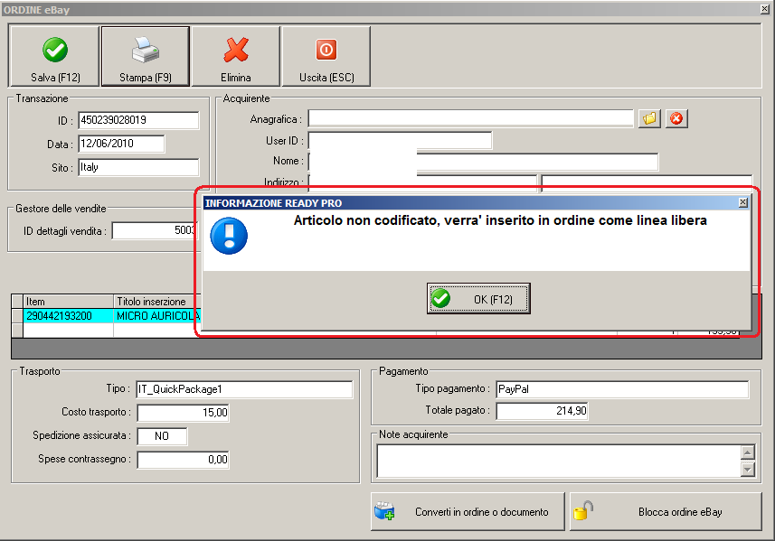

Citazione: adesso mi sono accorto che se un'inserzione non è collegata all'anagrafica,nella ricevuta appare il titolo inserzione e non l'oggetto Questo pero' non avviene in modo "silente". Quando convertite l'ordine eBay compare un messaggio esplicito che avvisa che per quell'ordine l'articolo non e' identificato
01/02/2013 12:10
Citazione: e quindi non capisco che movimento di magazzino fa?? Non sapendo quale articolo movimentare chiaramente non viene effettuato nessun movimento di magazzino. Compare un avviso proprio per questo motivo
Citazione: In secondo luogo quindi se un articolo ebay non è collegato ad anagrafica,mi conviene gestire l'ordine manualmente e non tramite ready? Direi che la soluzione e' di collegarlo all'anagrafica prima di convertire l'ordine eBay

Citazione: 1) Nella gestione degli ordini si riconosce subito se un inserzione è collegata ad anagrafica?in che modo? Si, l'articolo collegato dev'essere visibile nel campo evidenziato in figura

Citazione: Quindi la questione rimane per il discorso della spedizione,che come vi ho detto,il gestionale fa battere alla cassa 2 pezzi,quando dovrebbe essere 1 compreso di spedizione al massimo...come si risolve? Fiscalmente non credo sia un problema l'avere 2 righe sullo scontrino, ma potete configurare il registratore di cassa per stampare la descrizione (in modo che sullo scontrino si veda che un importo e' relativo ad un capo, ed un importo relativo alle spese di trasporto). Non sono pero' convinto che sullo scontrino sia corretto riportare le spese di trasporto, non sarebbe preferibile emettere una fattura o ricevuta fiscale? E' il vostro commercialista che vi ha consigliato di operare con scontrino?

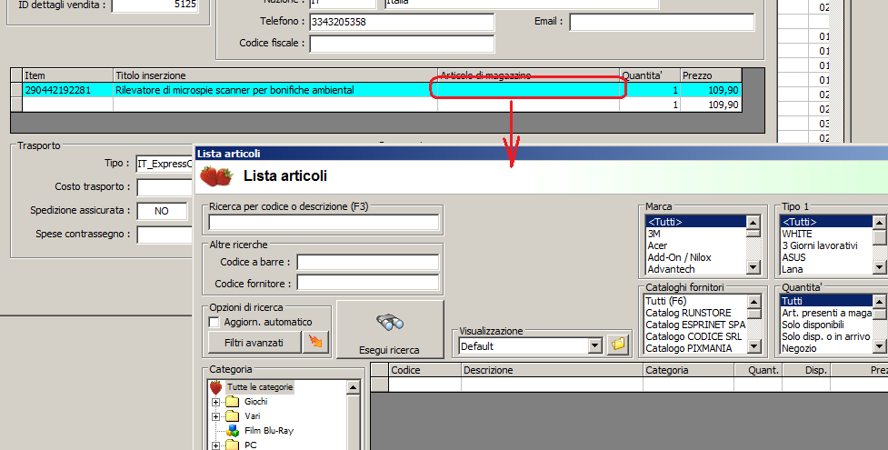

Citazione: Si si le stiamo scaricando manualmente Cosa intende con "manualmente"? Fate un aggiustamento di magazzino? Perche' non e' il modo migliore: e' sufficiente un doppio click sulla casella sotto "articolo di magazzino". Si aprira' la lista articoli, cosi' da selezionare l'articolo da associare all'ordine ebay, prima di convertirlo.

Citazione: perchè nel secondo caso sarebbe un errore di scarico,in quando realemtne stiamo vendendo 1 capo,ma fiscalmente ne abbiamo battuti 2,non so se mi spiego! No, sinceramente non capisco  Quello che conta fiscalmente e' l'importo totale dei corrispettivi, non se c'e' scritto 1o 2 o 3 capi. Tra l'altro sui registratori di cassa non esiste una riga "spese di spedizione", quindi proprio non capisco cosa si aspetta che venga stampato.
Le giro la domanda: se dovesse fare lo scontrino manualmente con il registratore di cassa, come lo stamperebbe?
05/02/2013 09:47
Buongiorno,infatti se dovessi farlo manualmente e lo scontrino fosse per esempio 60 euro + 10 euro di spedizione,batterei 70 euro ( e non 60 euro e 10 euro);per noi ogni "battuta" equivale ad una uscita di magazzino,quindi la spedizione fa parte del costo totale dell'oggetto...

Citazione: Buongiorno,infatti se dovessi farlo manualmente e lo scontrino fosse per esempio 60 euro + 10 euro di spedizione,batterei 70 euro ( e non 60 euro e 10 euro);per noi ogni "battuta" equivale ad una uscita di magazzino,quindi la spedizione fa parte del costo totale dell'oggetto... E se ci sono 5 capi + le spese di trasporto? Comunque la stampa verra' sempre fatta con 2 righe se il documento di origine e' di 2 righe, non puo' essere altrimenti
