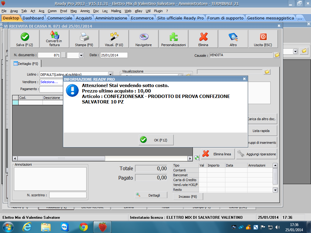

Citazione: Mi gestisce solo la confezione, quindi se erroneamente scarico il prodotto dal pannello rapido non mi accorgo che si tratta di una confezione. Se l'articolo e' creato come confezione verra' sempre chiaramente scaricato come confezione, e' l'articolo che e' creato cosi'. O no?
Citazione: Allora sono costretto a scaricare il singolo pezzo dalla ricevuta di cassa standard e inserisco il prezzo del singolo pezzo. Perche' il prezzo del singolo pezzo? Non lo vendete a confezioni?
Citazione: Quando confermo nella visualizzazione della ricevuta mi esce il prezzo di vendita della confezione e non del singolo pezzo. E' normale, se ha impostato l'articolo con unita' di misura di vendita in confezioni (come mi sembra di aver capito all'inizio)

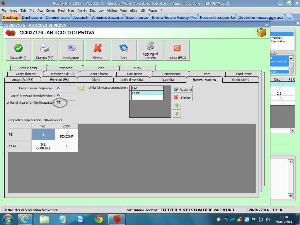

Scusa Fabio, ho provato a cambiare l'unità di misura ma non mi dà la possibilità di cambiare. Se cambio il primo campo mi cambia tutto, anche quello "unità di misura di acquisto" Allego screen shot.
28/01/2014 11:35
Citazione: Scusa Fabio, ho provato a cambiare l'unità di misura ma non mi dà la possibilità di cambiare. Eh si, l'articolo va creato correttamente fin dall'inizio. Una volta che si cono movimentazioni non e' possibile modificarne la natura altrimenti tutto lo storico, il calcolo della valorizzazione di magazzino, ecc. sarebbero disallineati. Consiglio di esaurire gli articoli esistenti con la configurazione attuale e di creare un nuovo articolo per i nuovi arrivi e le nuove vendite. Oppure se lo storico dei movimenti non e' molto lungo (ma non credo sia il vostro caso) creare un nuovo articolo e modificare tutti i carichi / scarichi pregressi

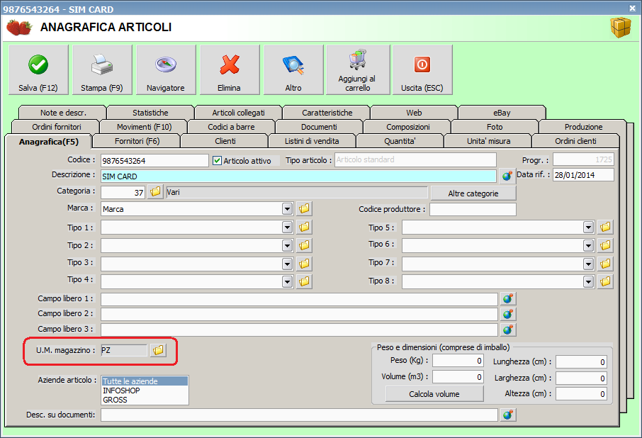

1) Creazione anagrafica dell'articolo con unita' di misura PEZZI

2) Aggiungo l'unita' di misura secondaria CONFezioni ed imposto il rapporto di conversione PZ/CONF (10/1)

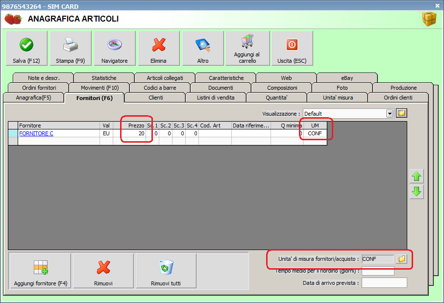

3) Impostiamo a questo punto i prezzi di acquisto. Dal tab FORNITORI imposta l'unita' di misura di acquisto standard in CONFezioni. Volendo puoi gia' impostare il prezzo di acquisto da uno a piu' fornitori (per confezione a questo punto)
Sulla griglia fornitori e' utile aggiungere anche una colonna con l'unita' di misura di riferimento (si possono comunque anche inserire fornitori con prezzo al pezzo invece che a confezioni se non tutti i fornitori forniscono l'articolo nella stessa unita' di misura)

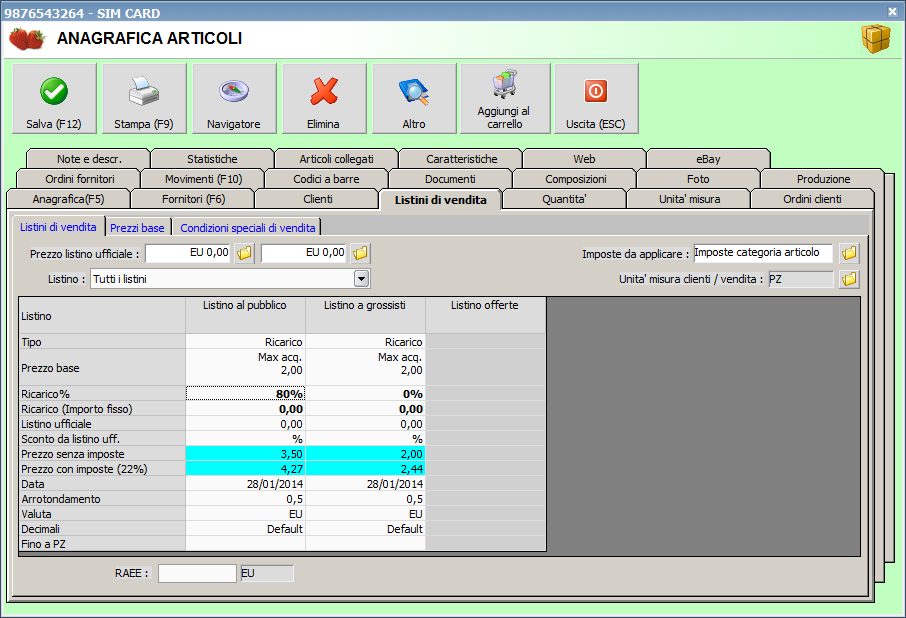

5) Listini di vendita. L'unita' di misura di vendita e' gia' in PZ normalmente. Quindi i prezzi si possono esprire in PZ. I prezzi base, se si vogliono fare prezzi con ricarico, sono gia' convertiti in automatico (es. i 20,00 eu / CONF impostati sopra sono mostrati qui a 2,00 eu come prezzo base perche' il listino si sta creando in PZ)
