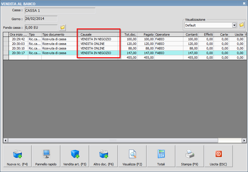

1) Dal menu UTIL / IMPOSTAZIONI DOCUMENTI / CAUSALI si configurano due causali separate per le ricevute di cassa
26/02/2014 20:29
2) Una volta configurate le 2 causali ogni volta che andrai a creare una nuova ricevuta di cassa verra' richiesto quale causale utilizzare per la nuova ricevuta
26/02/2014 20:30
3) A fine giornata avrai una serie di ricevute con VENDITA IN NEGOZIO ed una serie con VENDITA ONLINE

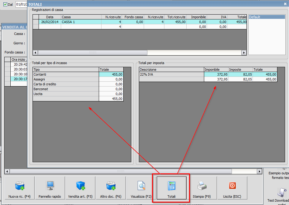

4) Gia' da qui con il pulsante TOTALI puoi avere un primo rapido report diviso per tipo di incasso (contanti, assegni, ecc.) e per aliquota IVA

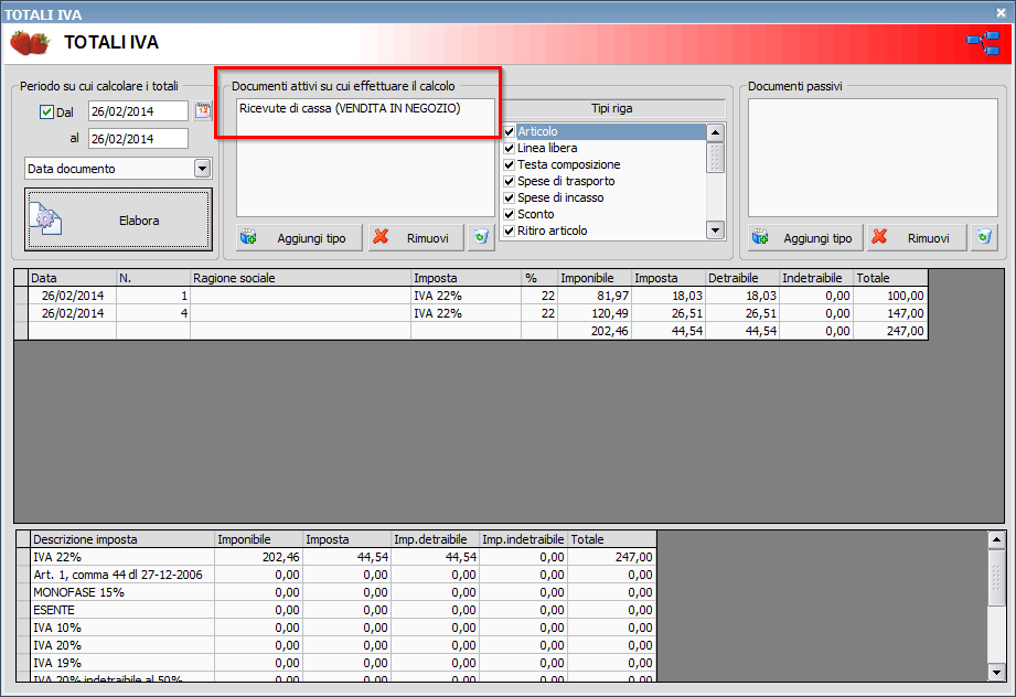

5) Ma il totale piu' dettagliato di cui parlavo io e' quello generabile dal menu AMMIN / TOTALI IVA, filtrando prima le ricevute con la causale VENDITA IN NEGOZIO ed estrapolando quindi i totali divisi per aliquota
26/02/2014 20:33
6) Poi farai la stessa operazione per le ricevute con causale VENDITA ONLINE, ricavando quindi il dettaglio delle vendite per aliquota per questa sola causale
