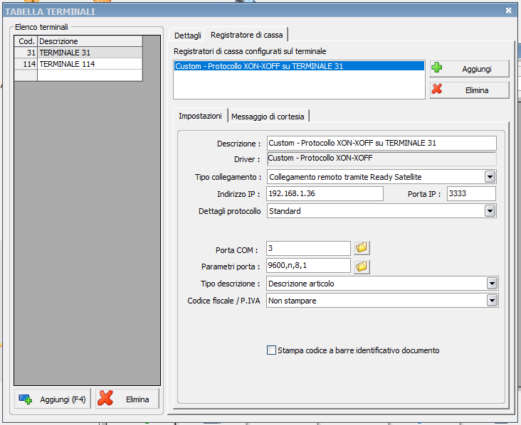

Ok, ho utilizzato un convertitore USB-RS232, impostato correttamente la porta com, ma il risultato non cambia:
-Il registratore va configurato nella demo di Ready installata sul PC o su Ready installato sul Server? -Readysatellite lo avvio sul server o sul pc? -L'indirizzo IP da inserire nella configurazione di Ready sarebbe del PC, del registratore di cassa o del server?

Citazione: -Il registratore va configurato nella demo di Ready installata sul PC o su Ready installato sul Server?
Va configurato su Ready Pro del server
Citazione: -Readysatellite lo avvio sul server o sul pc? Va avviato sul PC client, dove e' fisicamente collegato il registratore di cassa
Citazione: -L'indirizzo IP da inserire nella configurazione di Ready sarebbe del PC, del registratore di cassa o del server? L'indirizzo IP e' quello del PC dove e' in esecuzione Ready Satellite (ed a cui e' collegato il registratore di cassa)
E' tutto spiegato piu' in dettaglio sul manuale utente: https://www.readypro.it/help/it/1171/interfacciamento-con-un-registratore-di-cassa-tramite-ready-satellite

....e allora credo di aver fatto tutto come da istruzioni ma non c'è verso di farlo funzionare
24/01/2017 10:42
Purtroppo ci sono decine di fattori che entrano in gioco, e quindi ci possono essere decine di cose che impediscono il funzionamento.
Il registratore di cassa e' configurato per il protocolo XON-XOFF? (perche' di fabbrica normalmente non esce cosi'). La velocita' della porta COM e' configurata correttamente sulla velocita' COM impostata sul registratore di cassa?
Un consiglio che posso darti e' di partire provando la stampa solo dal Ready Pro del client. Cioe' avvia Ready Pro sul client (anche se in modalita' DEMO) crea un archivio vuoto, e prova a configurare il registratore di cassa direttamente (quindi senza Ready Satellite). In questo modo puoi riuscire a isolare meglio il problema (in particolare se dipende da un errore di configurazione di Ready Satellite, o da un errore di configurazione del registratore di cassa)

Ok, resta cmq il fatto che dal server non riesco. Il registratore è configurato bene, ready pure...l'unica incognita potrebbe essere la scelta della porta IP 3333...ma non saprei proprio come verificare!
24/01/2017 18:05
Citazione: Il registratore è configurato bene, ready pure... Quindi rimane da controllare la configurazione di Ready Satellite Se IP e porta sono corretti (cioe' corrispondono tra server e client) controlla che il firewall del client non blocchi le connessioni dall'esterno
