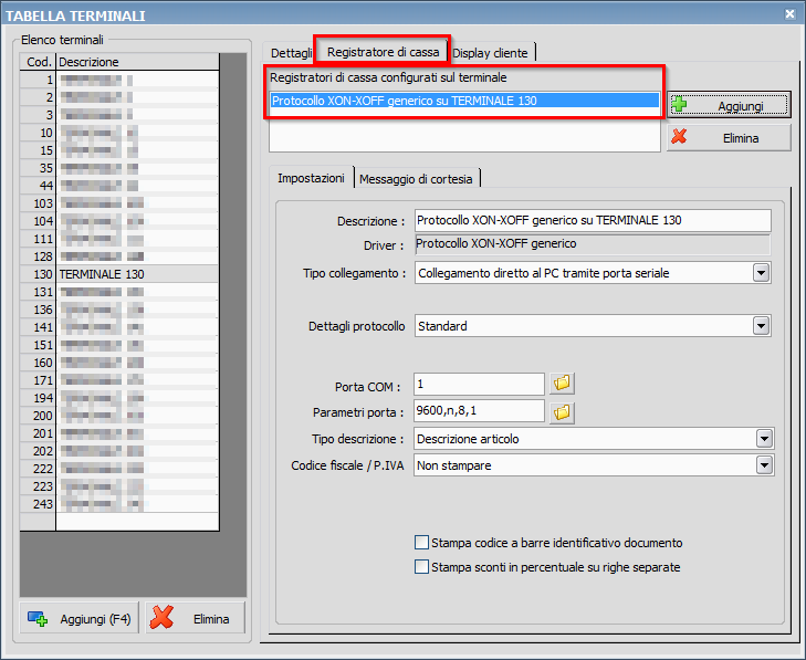

Buonasera, abbiamo ricevuto da un concessionario un registratore di cassa Smarty Top per effettuare dei test.
Per risolvere il vostro problema potete procedere nel modo seguente:
1) Configurate il registratore di cassa in modalita' XON-XOFF (da TAB / TERMINALI come suggerito in uno degli ultimi post) 2) Abilitate la modalita' XON-XOFF sul registratore di cassa con la combinazione [7] [8] [1] + [ESEGUI MENU]
