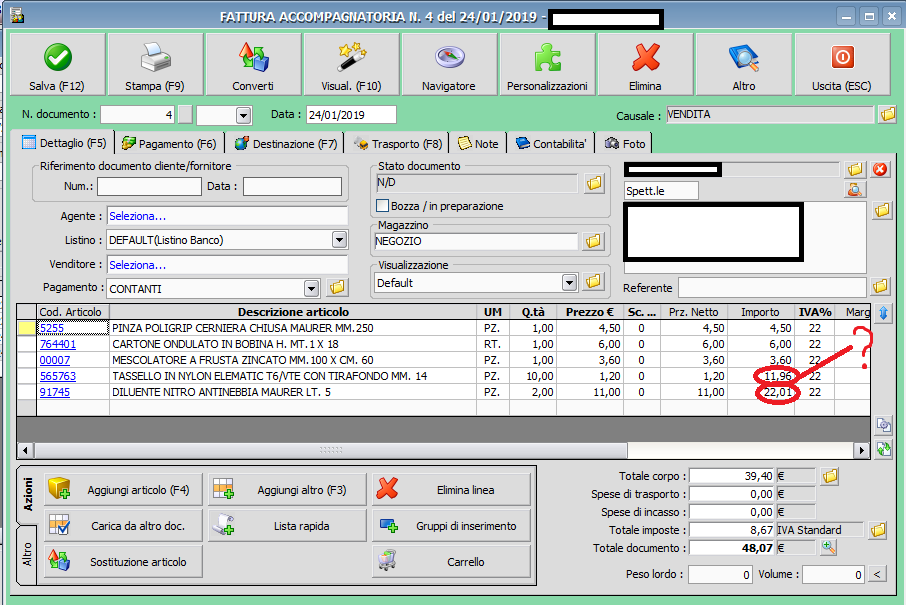

Adesso anche questo. Non sto capendo più niente. Aiutatemi per favore. 10 pezzi ad 1,20 l'uno con il calcolo IVA standard il totale rigo iva compresa viene 11,96 ????
25/01/2019 08:28
Quando si calcolano i totali per le fatture non si puo' ragionare in termini di prezzi IVA compresa. Quindi non puo' ragionare in termini di 1,20 eu iva compresa x 10
Ma piuttosto di 0,98 eu iva esclusa x 10 = 9,80 eu + iva = 11,96
Questa e' la modalita' con cui il SDI calcola i totali per le fatture elettroniche ed e' quindi quello che utilizza anche Ready Pro
